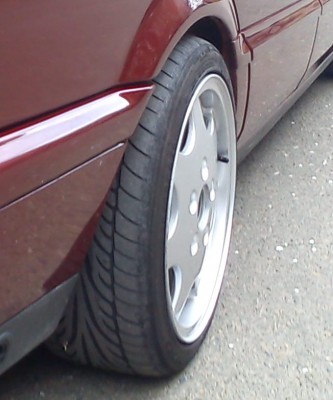

Аз карам 215/40 на 8j само че 16-ки но не смятам че има голяма разлика.Колко разпъната стои гумата зависи от самия модел, но при всички положения не покрива борда на джантата.
Това е варианта с гума която не е много разпъната
При гуми с предпазен борд се покрива по-добре борда на джантата :th_up
