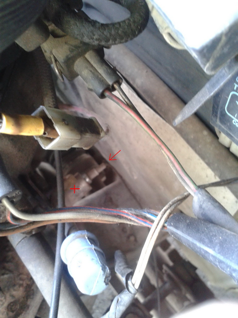

Понеже аз съм със същия мотор, можеш ли да ми обясниш къде се включва и изключва сондата и да направиш снимка да ми покажеш как изглежда буксата. Искам да пробвам няколко неща, а не ми се ходи на майстор пак :)

Нямаш грижи колега :) Ламбда сондата се намира точно под моното, на изпускателните колектори,от нея излиза кабелче.На снимката съм я отбелязъл с червен "+". Иначе при мен кабелчето, което излиза от самата сонда влиза към обувка с други кабели,които предполагам отиват към компа, та от тази обувка я откачих. Не знам дали при другите е така, понеже колата е от по-скоро в мен,не знам дали предния собственик не е пипал нещо по тази част. Надявам се съм бил полезен.
