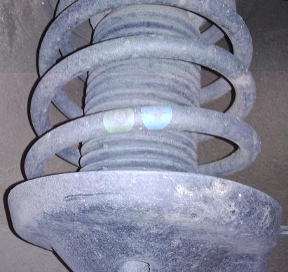

Оригиналните пружини са със зелена и синя точка. Какви оригинални пружини с какъв цветен код трябва да сложа за да е по-твърдо и стабилно окачването? Някой сменял ли е? Идеи?

слагаи си червени пружини и краи..жълтите нямаа ти харесат и аз си правя експерименти ... :th_up
