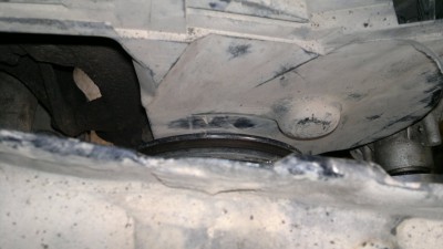

Колеги смених си ремака , делкото си го белязах но така го свалих разчитайки че ще има белег оставен от производителя . Това ли е той ?

Да.
Имаш и белег на маховика. На скоростите има една бяла пластмаса. От нам се вижда белега.
Какво искаш да правиш?

По принцип на ръба на делкото има белег който трябва да съвпадне с палеца :th_up ,а това което си дал на снимката е коляновия вал нали?
