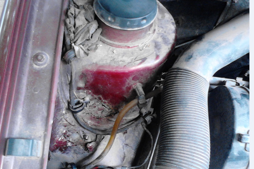

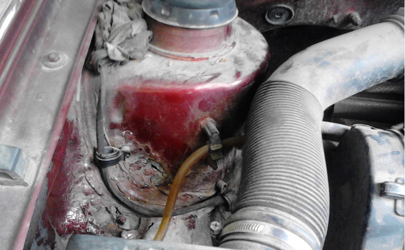

Здравейте колеги! Бомбето е доста загнило и ме е старах да не се скъса . Та въпроса ми е как да го оправя ? Да го заваря или да сменя цялото бомбе и дали ще се намери такова ?

То май не бомбето,а ламарината около него я няма,за какво ще се завари друго бомбе?Профилиране на ламарина по подкалника и заварка на здрави места.И въпреки това,ако е немарливо-една година му давам...Лош ти е случаят,хвърлих едно Венто вече поради подобни ръжди.Става,ако си имаш място,флексче,ламарина и телоподаващо...едно чукле,ножичка...битум за обработка после....Ама се съмнявам само там да е проблемно...

Колегите са прави, по-добре разпитай по-обстойно какво е положението преди да прибързаш, да закопаеш едни пари и после пак да се наложи да махаш колата! Според мен, това на снимката ако се наложи да се разчисти до здрава ламарина, ще стигнеш и до арката! Така на снимка не може да се кажа много! Направи и една снимка на подкалника отдоло, при отворен капак, да видим дали пораженията са големи! Но според мен може да се направи, само да е от човек който знае какво прави, а не да я китоса и до там!

Абе хора,това е кош....Тоя кош е станал на срекме като го гледам,той няма как да бъде направен качествено,дори и да се осигури пространство,да се свали мотора,макферсоните...дълга и широка,съосие да се спазва.Просто няма как да стане.
Ше вземеш да се пребиеш някъде с тая бангия.Зимата от раполяка ,дупките и студа,ръждивите места ще се разкривят още повече.
Примирете се.На всяко нещо си идва края,и ние един ден ще хвърлим топа.Личното ми мнение е че е абсолютно нецелесъобразно да се прави тоя гнилоч.

Та, остави колегите с бисерите, щото всички коли са или за на части или за вторични,, виждал съм ръжди на две-три годишна кола,, оправят се, никви грижи. Ще ти дам пример - преди повече от пет години кърпих една Е 30-ка /те имат заводски проблем с ръждите/ и още не се е разпаднала, а се кара мъжката - на дрифт /там натоварванията на купето нямат нищо общо с ежедневното шофиране/. Просто ти трябва парче 7-8 мм ламарина, 30 на 30, 40 на 40 или нещо такова и някой, който не са му леви и двете ръце и не ги ползва само за да си обува гащите през главата.
Та,, ще се изреже до здраво около бомбето, ще се изчука във нужната форма парче ламарина и ще се прикапе качествено. То си има начин да се изкърпи толкова елементарна дупка без да дърпа ламарината и да се разваля съосието, не трябва само да се пише и чете по форума,, работи се и се учи или отиваш при човек дето вече се е научил поне на такива елементарни неща. После обилно грунд /ако не знаеш какъв или майстора ти няма под ръка - пиши ми на лично да ти обясня как се консервира, ще купиш каквото е необходимо - накрая да се запечата/.
От там нататък - ще я караш некой година, да ти върши работа, нищо повече. Но ако само това ти е проблема по купето -- ми то проблеми нямаш.

Еми хубаво колега.Направи му го ти тогава.Изрязвай до здраво,криви оня 7-8 мм ламарина дето си написал,Прикапи ....щом викаш че е елементарно ония две бомбета,разкачи всичко по колата отпред,после минете на стенд,и му дай разбира се най важното - гаранция за работата си.В смисъл че си го направил здраво ,а не заливосал само,и няма да се пребие като куче зимата като удари в някоя бабунка.

Инак за кърпеж не се ползва ламарина по-дебела от 2 мм. А и къде по купето има такава? Здравината на конструкцията идва не от дебелината на материала...

На жена ми на колата бе изгнило така само и единствено едното бомбе,дори амортесьора се бе опрял в капака,но се хвана един майстор и без много да се чуди го направи по по-горе описания начин,грундира го и вече 2-3 години колата си движи без проблем!Но не съм се и замислял за едно бомбе да я разпилявам на части!Едно време как беше-на жигулките и ладите само вратите не се изкърпваха,нова боя и още 7-8 години изкарваха!
