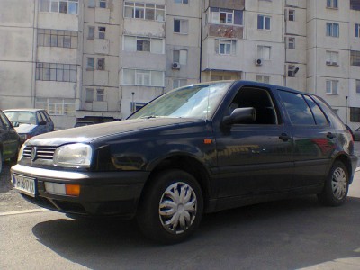

В момента съм с 13-ки,но ми се иска да сложа по-големи защото с тези ми изглежда леко грозна,не че не си харесвам колата.Но се колебая-14-ки или 15-ки.Като сменяхме с бащата гумите на мойта и неговата,неговите са 15-ки,сложих ги до калника да видя как ще стоят(не монтирах за по-добра проба защото вече бяхме сменили на мойта),и сякаш 15-ки идваха големи,всмисъл тревожи ме да не би при преминаване през някой по-голям трап по пътя дали няма да опре в калника.И затова се замислям повече за 14-ки,но искам вашето мнение,кажете какво бихте ми препоръчали.Прикачил съм снимка на колата.
