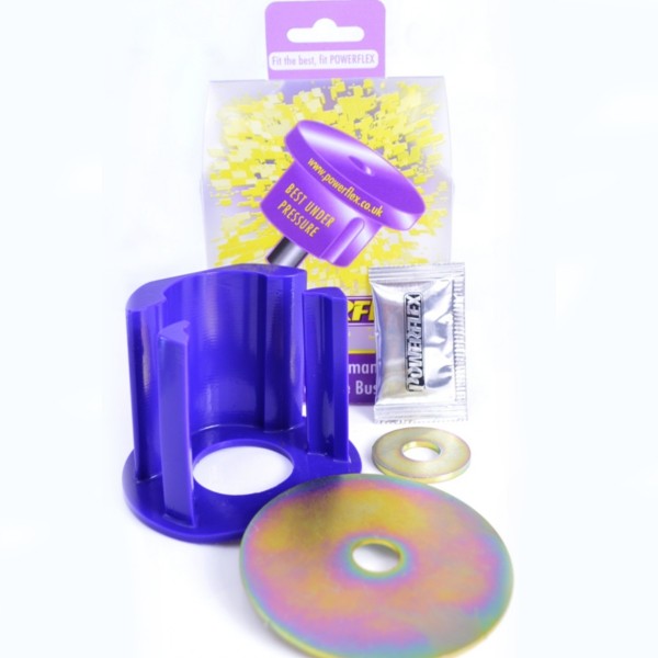

Здравей те колеги отново искам да споделя със вас решението на проблема с терсенето и вибрирането на колата в празен ход. Преди известно време си купих такъв двигателен тампон на Powerflex и съм повече от доволен. Препоръчвам ви го с две ръце и монтирането му е супер лесено. Ето го даденият томпон.
23105296-powerflex-vw-golf-plus-5m-2003-2009-motor-aufnahme-vorne-unten-gross-pu-buchse-pff85-504p.jpg
Цената е малко височка но така е с качествените материали. Ето го в официалният им сайт http://www.powerflex.co.uk/road-series/product-details/Lower+Engine+Mount+Insert+%28Large%29+Track+Use/1918.html
Аз си го поръчах от Ebay, но доколкото разбрах в България май ги има и в Проспийд. Успех :beer

Мнениеот KKamenov » Нед 11 яну 2015 21:27
Благодаря, но проблема не беше в тампона а в буталото, което губеше компресия
