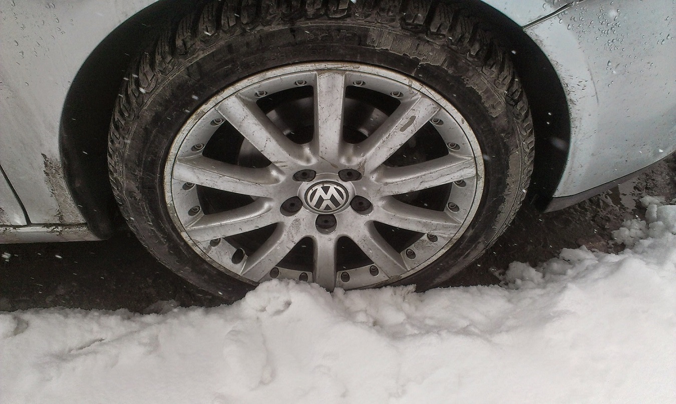

Здравейте, колеги,
Разтърсих се из темите, но не намерих подобна, но ако има такава моля да ме извините.

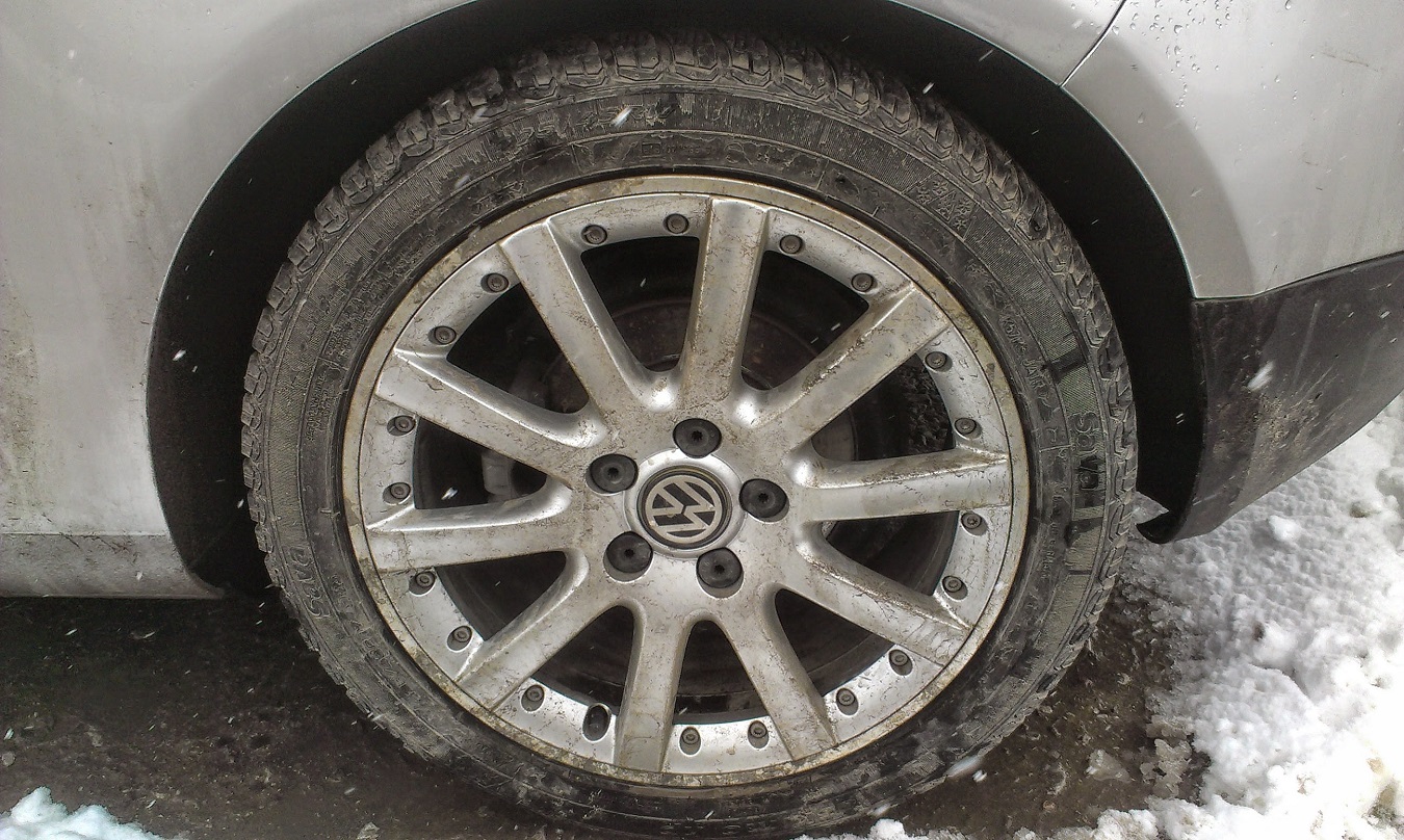

В снимките се вижда как джантите на места са почерняли и видях, че покритието им се "лющи" като люспи.
Какво може да се направи за да се вкарат в приличен вид?

Аз моите ги боядисвам колега,макар и доста сложно като изпълнение,понеже са черен гланц със ръбове сребрист металик,затова и избягвам да ги ползвам зимата,търкалям я на железни 16ки :c020

джантите са пребоядисвани или поне прелакирани, от времето лака започва да се люпи така сол луги пряка слън4ева светлина... това се лекува по един начин взимаш пластмасовашпатулка и излюпваш лака внимателно след това зачистване и лакиране
