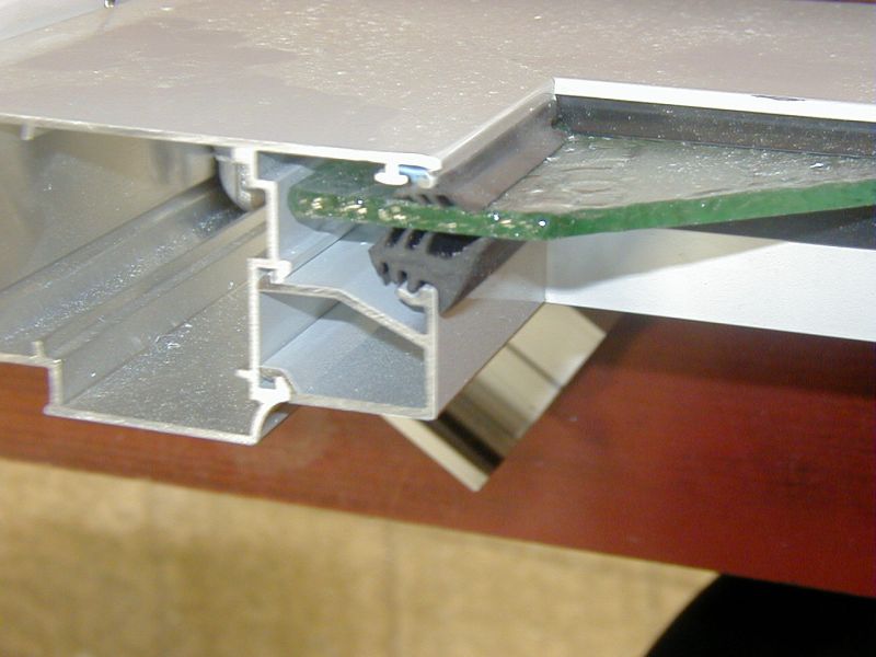

За Golf4 не знам дали ще стане, аз го направих на Golf3. Отиваш в някоя фирма за алуминиева дограма и взимаш уплътнение, като това на снимката(по-голямото, триъгълното) http://forum.napravisam.bg/forum/download/file.php?id=32146. С макетно ножче изрязваш скъсаното гумено уплътнение до пластмасата на кората.Пъхаш уплътнението между стъклото и кората(както е на снимката). Аз свалих кората, изчистих я,изчистих и стъклото, след това монтирах кората и пъхнах уплътнението, като за по-сигурно загладих със силикон, без да лепя. От 3-4 год. нямам проблеми.
