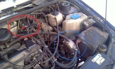

НЕ!Откачаш двата маркуча ,които са в двигателния отсег и влизат в купето.Горе долу по средата са,като отвориш капака.(с червено ограденото).

На 12-тата снимка от темата, която ти е дал колегата по горе, се виждат какви са скобите и се намират в двигателния отсек. Правиш байпас на двата маркуча и ако спре да ти тече в краката, значи си за нов раиатор. :th_up

Е тия двата маркуча, които влизат в парното ги откачаш и маркучите ги съединяваш един с друг с една тръбичка с подходящ размер и стягаш със скоби. Тоест елиминираш парното.
