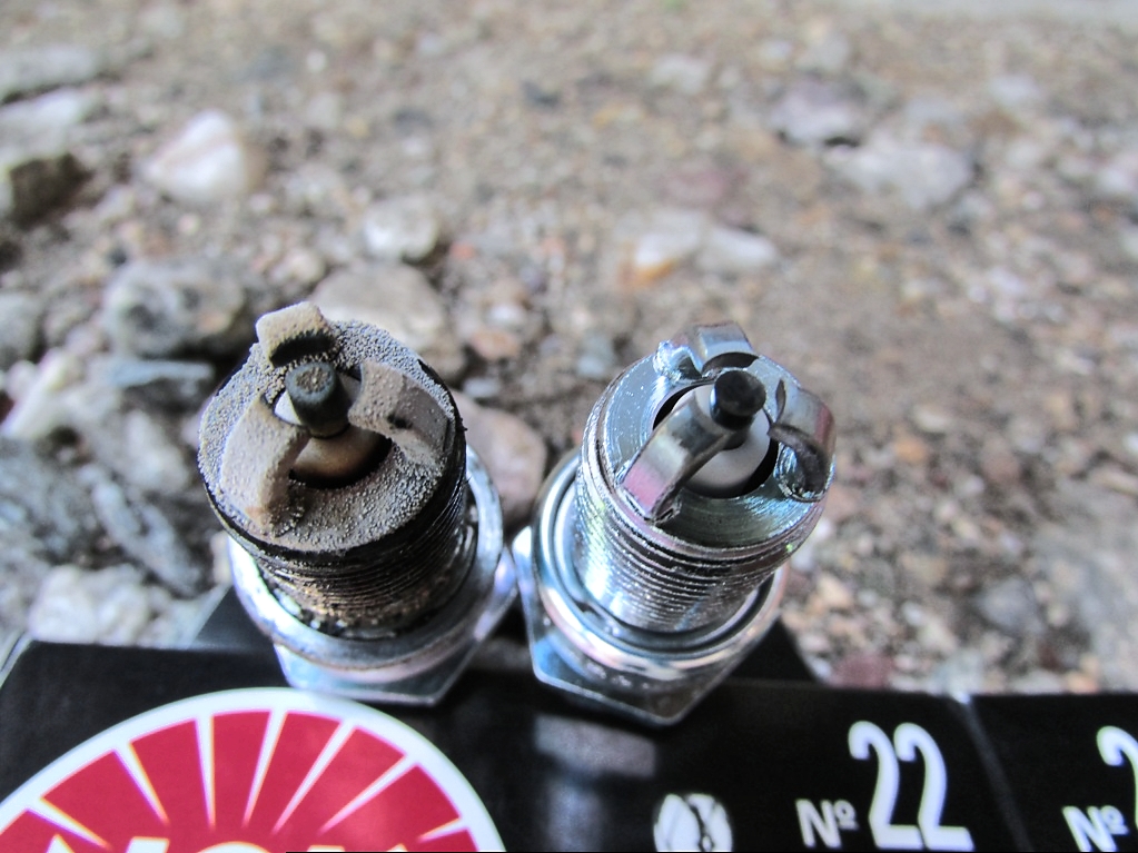

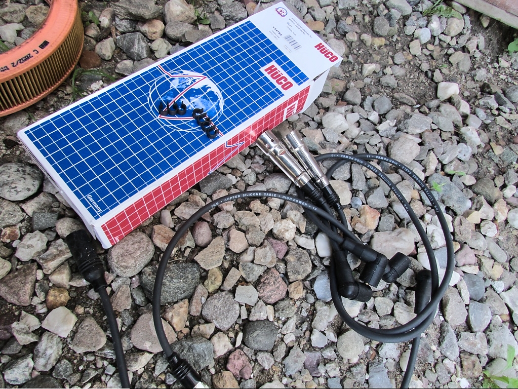

Три години по-късно отново се присетих , че е време за смяна на свещите /да си призная ме подсетиха де/ .
Вчера купих свещи,кабели,масло и филтри . Едно , че майстора ме посъветва /показа ми някакви стойности на една машинка - 3565 и каза , че има проблем с изгарянето на горивото и , че тази цифра трябва да е 10 пъти по-малка/ .
Естествено , както и последния път , когато за 5 години бях забравил що е то свещи и сменят ли се редовно и сегашните не бяха в цветущо здраве. Нямам представа дали старите кабели са дали фира , но с нови свещи и кабели + въздушен филтър тресенето на празен ход , при студена кола пушека и миризмата на суров бензин , а и прекъсването при потегляне изчезна /+ настройка на гаЗта от професионалист :) / !
