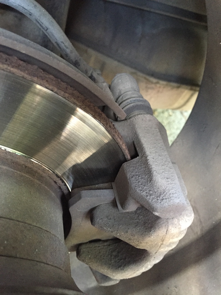

Здравейте колеги, от вчера ми свети лампата за накладките, според вас кои са износени това са задните

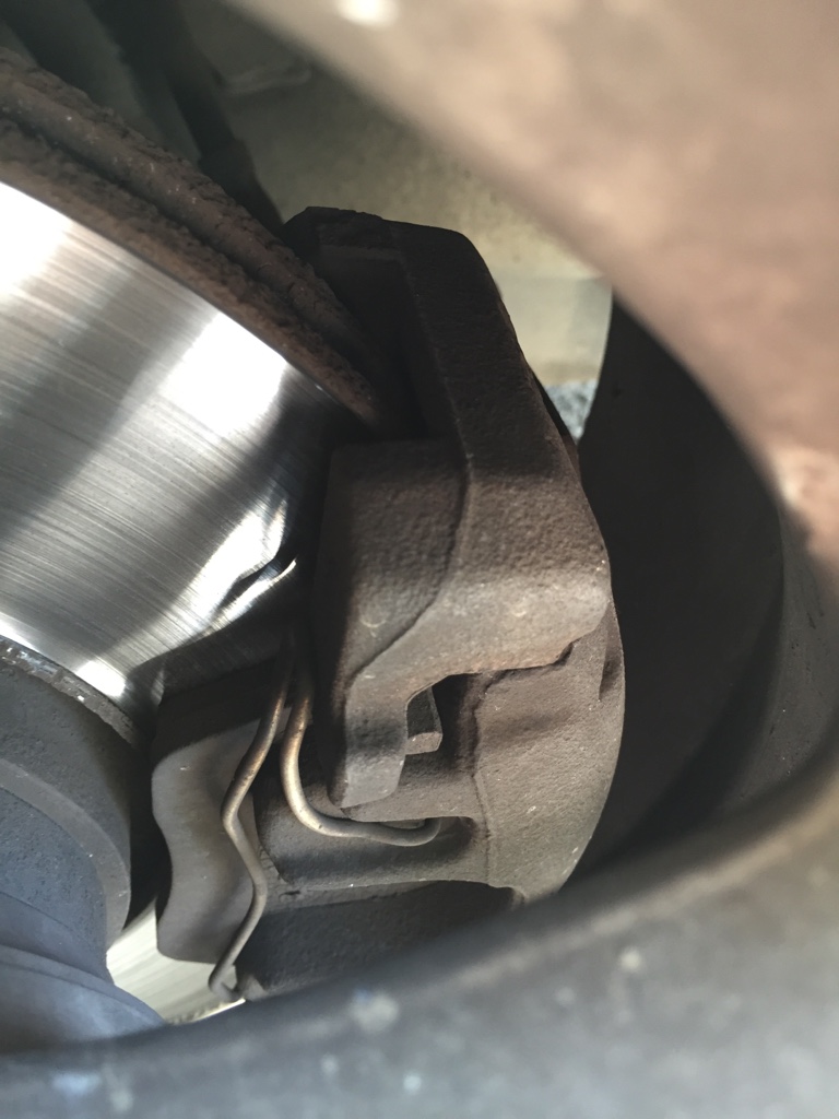

а това са предните ?
да знам точно какви да взема

Предните.На 100%.Вземи си Локинг.Карал съм със всякъкви.Локинг-а са номер 1.Натиснеш ли спирачка колата спира моментално.Сега съм с Trw-не спират изобщо и се износват за норматив.

Колега не знам дали снимките не лъжат, ама ми се чини, че и дискове имаш за смяна - предните.

Отпред си за дискове и накладки.Избор на марки колкото искаш.Дискове-ате,трв,бош,делфи,брембо,феродо,цимерман.Накладки-локинг,трв,бош,делфи,ате,феродо .....тези са по качествените а за тези тип "куче марка" дори няма да коментирам щото със спирачките компромис никога не се прави.

От задните няма как да ти свети лампата. Поне аз досега голф 4 с датчик на задните накладки не съм виждал. Както са казали колегите, и дисковете са ти за смяна.
