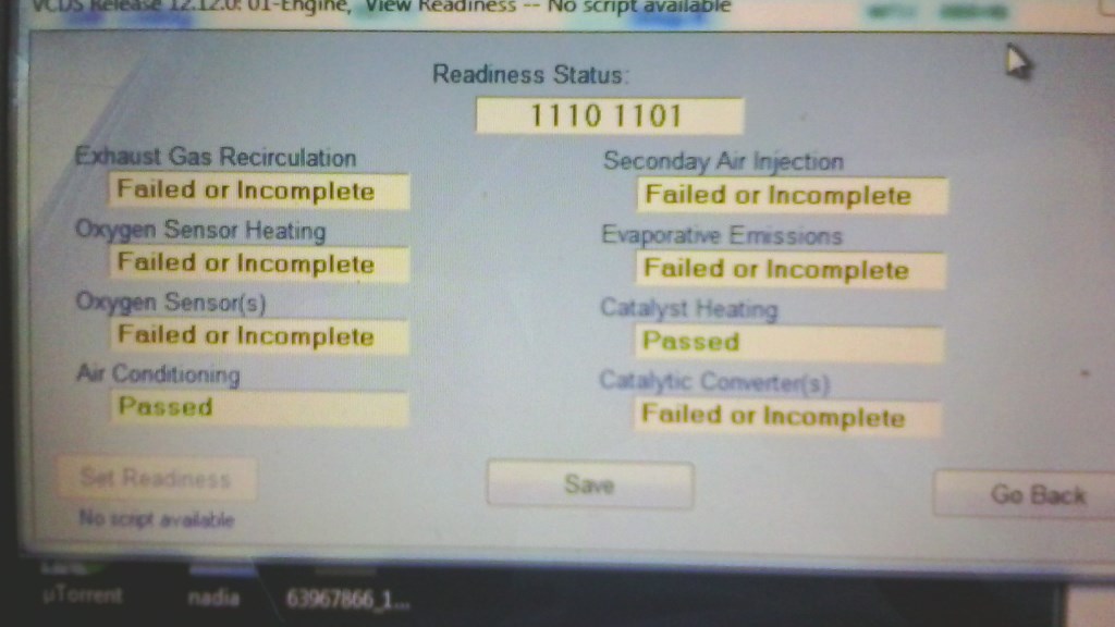

привет на всички, някой може ли да разчете тези неща/

Пусни си един тест за грешки и напиши резултата, може би тогава ще има кой да помогне.

грешки няма, има само една за ламбдата и за аербега, но това ме притеснява малко и незнам :cry

Значи ламбдата е проблема, постни грешката тук.

17526 - Oxygen (Lambda) Sensor Heating; B1 S2
P1118 - 35-00 - Open Circuit
незнам има ли смисъл да я сменям, новичка е скъпа.

Ето тук съм ти писал, при мен грешката е същата:
http://www.vwclub.bg/forum/viewtopic.php?f=5&t=444044

при другите двигатели съм чул че втората сонда няма влияние, но при моя АПФ скапан май има :mad
