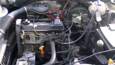

Здравейте, пиша Ви с една молба!
Заграденият в червено маркуч, който виждате на снимката се е скъсал. Тъй като имам трудности в откриването на нов, бихте ли ми казали точното наименование на този троен маркуч и къде мога да намеря нов?
Благодаря Ви предварително!

VW 048-103-493A маслоустойчиво гумено съединение за отвеждане на въздух (картерни газове) от цилиндровата глава.
На първо търсене:
:arrow 048103493a 20 лв.
И по-евтин на Топран: :arrow (номер 107-395) 11 лв.
:arrow HP 107-395-755 14.40 лв.
Може да попиташ и във форумния магазин: http://fanshop.vwclub.bg/avtochasti.php

Благодаря много! :bowdown
