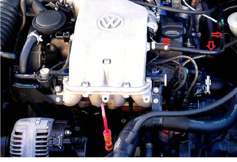

Здравейте колеги, вчера в големият дъжд колата изгасна, след като спря и вдигнах капака този маркуч се беше пукнал и излязъл от горния си край.Ще го сменям с нов но въпроса ми е как се казва той и за какво служи? От търсене във форума това към което се насочих е да е- маркуч за вакум от всмукателния колектор до спирачното серво. Така ли е?

Правилно мислиш
