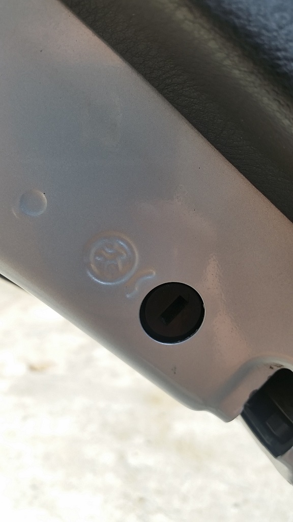

Искам да си иэключа airbega та това ли е въпросната врътка,четох тука че била в жабката но нищо не намирам.Таэи снимка е от эадна лява врата?

Аирбегата не се изключва това е детската ключалка за задните врати. За чии ... ти е да го изключваш?

Ти сериозно ли ? Това (на снимката) е бутона за защита от деца, а такова нещо като "изключване на ейрбега" няма, поне не и с бутон !

znainainai zashtot stolcheto na deteto nqma da ka stoi na zadnata sedalka

Бъркате, колеги! :a045
Някои автомобили имат изключване на предния пасажерски airbag. Прави се, когато се слага кош с бебе (който се слага на обратна посока на тази на движението т.е. детето да гледа към облегалката). Ако има такава опция, ключалката се намира в жабката. Лично моята кола няма такава, но съм виждал Голф4/бора/пасат Б5 с такива ключалки.
Тук описват за Шкода мк1, но при нас е същото: http://uk-mkivs.net/topic/98602-vw-golf-4-passenger-airbag-disable-key-switch-into-glovebox/

С Vcds май може да се деактивира. В канал Airbags, мисля че имаше такава опция.!
