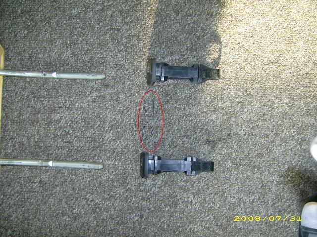

изкам да сменя старата тапицерия, но не мога да сваля подглавниците на предните седалки, как се вадят, дърпах нагоре но не излизат :rolleyes става въпрос за голф 3.

http://www.vwclub.bg/forum/viewtopic.php?f=5&t=204171
Не знам дали върши работа...

ще погледна па но май няма скоби :cry

гледах но при мен няма такива закопчалки ! :cry

С една плоска отвертка бъркаш отстрани в процепа за да избуташ скобата.
Малко е пипкаво може да си светнеш с фенерче за да видиш по добре върхъ на скобата.

най после открих как се свалят проклетите подглавници! по последния от тук показаните начини.има малки прорези в които бъркаш с много тънка отверка и излизат стоманени зегерки ! благодаря за помощта :bowdown
