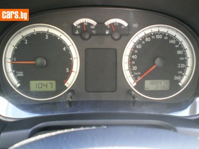

Здравейте колеги,обиколих форума на длъш и шир но не намерих отговор на моят въпрос,затова пиша в тази тема. Та имам vw bora 1.9 TDI 116к.с. април 2002г. двигател:AJM въпросът ми е има ли този автомобил светлинна индикация за отворени врати на таблото? Забелязах че има индикация за отворени багажник и преден капак но при отваряне на която и да е врата такава индикация липсва.Може ли да има индикация за багажник и капак, а за вратите да няма??? Малко ме съмнява.
Ето снимка нс въпросното табло
hvp800
Мнения: 4657
Автомобил: VW Bora
Двигател: ASZ
Re: индикация за отворена врата
Мнениеот hvp800 » Вто 01 сеп 2015 22:42
Имаш и за вратите просто не работи :mhihi Причините може да са най-различни, от микроключето до студените спойки. При мен не свети понеже комфорта ми е от голф 4 комби и доколкото разбрах няма възможност да се кодира за седан.
