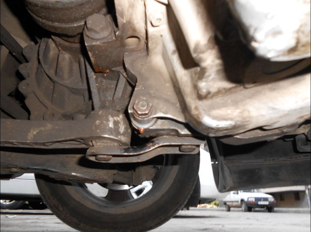

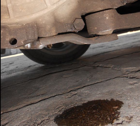

Здравейте,
червено масло капе от тук, където картера е захванат със скоростната кутия :icon_sad
Опитах да затегна гайката, но не помръдва.

мен ми мяза на антифриз, като пипнеш на какво ти плилича

Погледни си течностите, антифриз, хидравлично масло, масло от мотора (гарнитурата на капака) или картерната вентилация изпуска (малко вероятно де). Разглоби кората на мотора горе, и погледни къде се е стичала тази течност. Може да е от тройника/таралежа/октопода за антифриза. Намира се над скоростната кутия.

Хидравличното масло е зелено, но дори да е сипано червено, там не минава нищо хидравлично, рейката е назад, помпата е далече, маркучите са отстрани. Маслото на мотора е жълто-черно, не е и то, маслото на ск. кутия е жълтеникаво и то, значи и то не е. Това на снимката ясно се вижда, че е антифриз, а и по пътя на логиката не остана друго :) .Точно отгоре по линия на този теч, се намира фланеца за антифриза при този мотор - погледни да видиш дали ск. кутия отгоре е олята с антифриз и виж колко е изчезнал. Ако стигнеш до смяна на фланеца, си купи оригинален, защото евтините не карат дълго.

Открих теча - тройника, точно където се хваща за блока тече, не съм го сменил все още, но сигурно О пръстена си е заминал.

Ако тече масло от г-та на капака на клапаните, нормално. Това най-често е причината за скапването на О-пръстена на фланеца - маслото го разяжда с времето, той се раздува и пука пластмасата и готово - инатифриза протича. Ако имаш теч от г-та горе, оправи го, преди да сложиш нов фланец, иначе и с него ще стане същото :)

Колега провери дали е влажно около датчика за температурата на охладилтелната течнст, там има един о-пръстен, който с времето започва да пропуска !

Преди няколко дни смених фланеца/тройника и вече е сухо, старото уплътнение беше в окаяно състояние от там и фланеца... Благодаря за помощта! Поздрави
