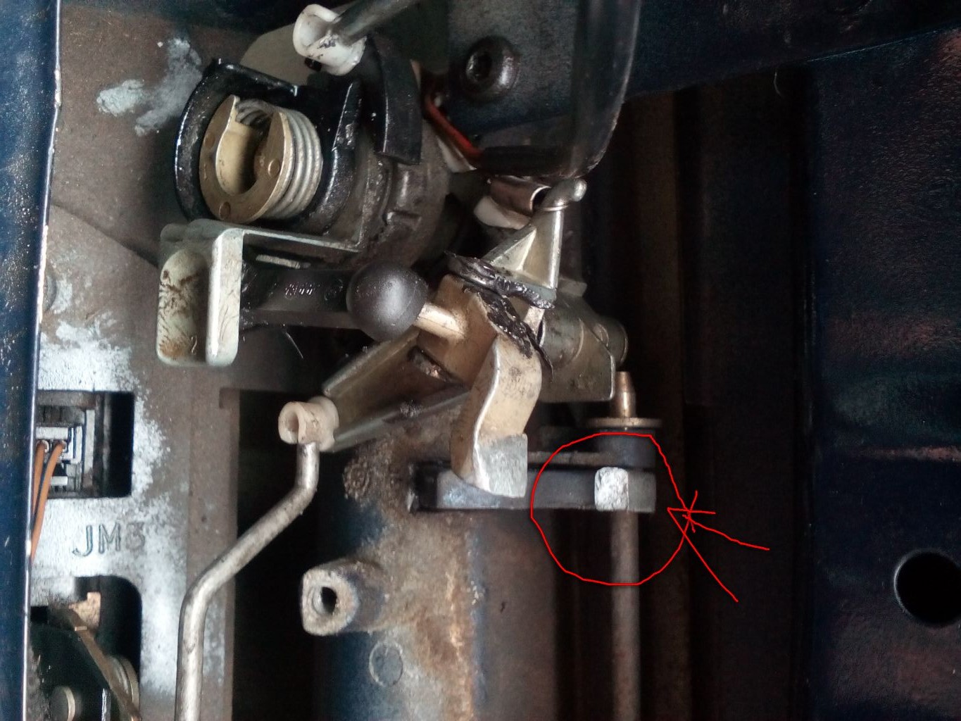

Здравейте колеги от 2-3 дни немога да си отворя багажника отвън та днес разрових в форума и видях начина за отвареяне отвътре принодително отворих го махнах кората и кво да видя лостчето на дръжката която се отваря отвън счупено.Прилагам някоя снимчица за да се сетите точно за какво става въпрос и ако някои го е отсранявал този проблем моля да ми пише как ще съм много Благодарен http://prikachi.com/images.php?images/600/8371600h.jpg http://prikachi.com/images.php?images/600/8371600h.jpg

Ако става въпрос за очертания детайл,то във всяка машиностроителна фирма разполагаща с плазма или лазер могат да ти го изрежат.Носиш си двете парченца и след половин час имаш нов детайл.Ако имаш път насам-пиши и ще ти го направя.Успех и :beer

Да колега точно за този детайл става въпрос но тои е самата дръжка която се показва отвън за отварянето
