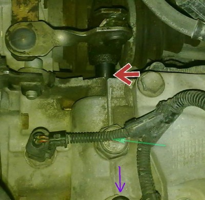

Ето ти темата:http://forum.vwclub.bg/viewtopic.php?f=5&t=329351.
След около 3 год.се наложи да повторя процедурата.Този път развих фиксиращият болт и налях през неговия отвор.Оказа се че е по ефективно.
Болта е посочен със зелената стрелка.Като го развиеш бутай лоста само странично!Не премествай лоста напред-назад(т.е. към включване на скорост),т.к.това ще доведе до разместване на механизма вътре и :banghead
