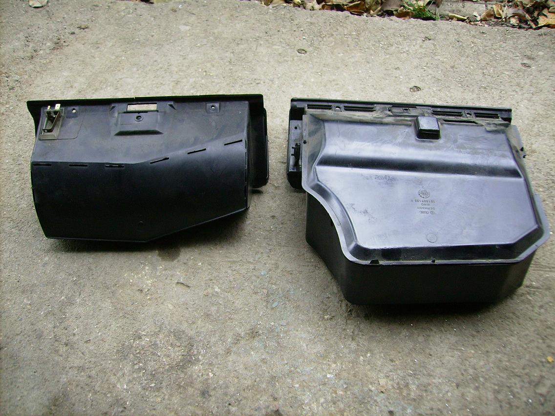

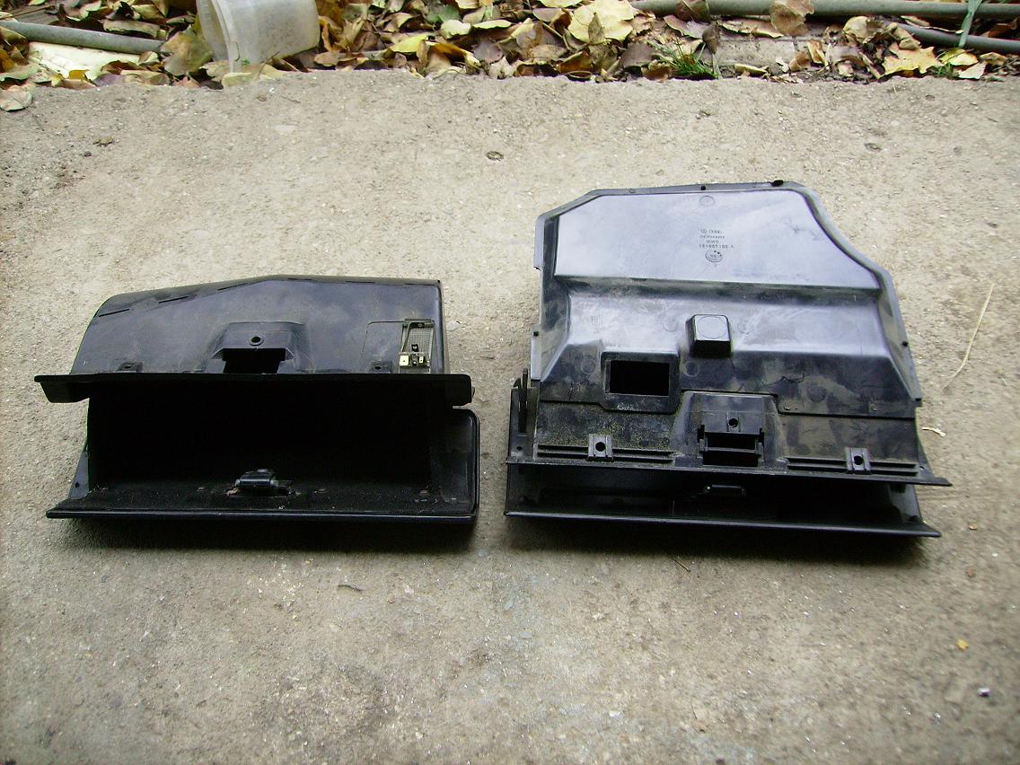

anrus
Мнения: 909
Регистриран на: Вто 13 ное 2007 18:08
Автомобил: Golf2 10Millionen и Golf2 Country
Двигател: RF-1988 и 1P-1991
Re: Демонтиране жабката на Голф 2?
Мнениеот anrus » Съб 21 ное 2015 12:36
Ето плитка и нормална жабка.
PeshoVW
Мнения: 2035
Автомобил: VW Golf II
Двигател: EZ
Мнениеот PeshoVW » Вто 12 яну 2016 14:03
Благодаря за снимките колега. :)
