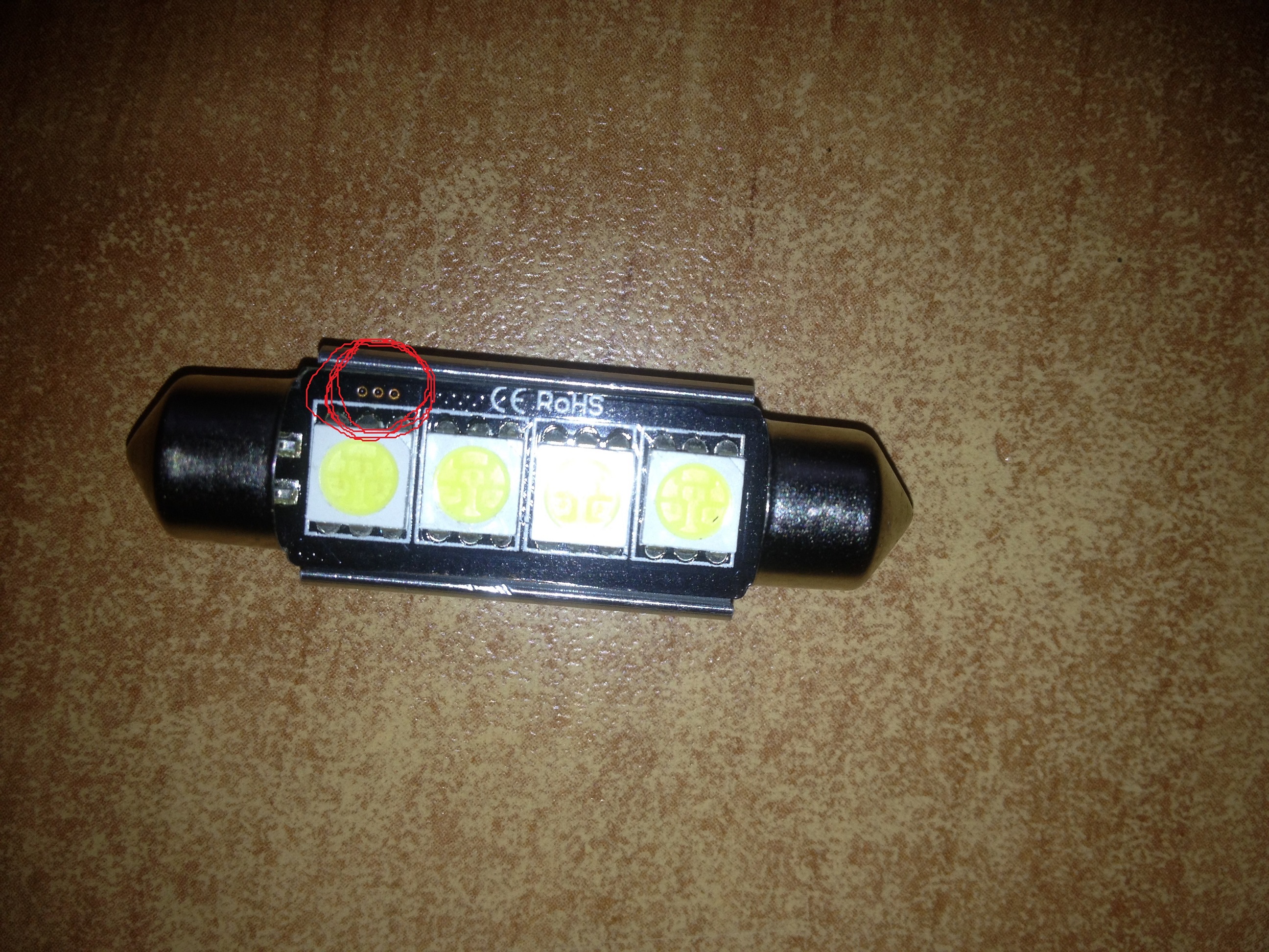

Здравейте, имам същия проблем с изгаряне на бушона (5А) при опит за слагане на ЛЕД крушки на плафона за осветяване на номера отзад. Уж са такива които не пращат грешки на бордовия комп - CANBUS ама след 1-2 включвания бушончето гори.
Първо, не можах да разбера кое е + и кое - , за да ги монтирам правилно. Но при положение че светват, а след 2-3 включвания предпазителя гори, едва ли е това проблема. Тези дупки от горе какво означават, че е + там, или? СНИМКА
EDIT: В момента са поставени с трите дупки към минуса, за сега светят и не са изгорили 5А предпазител.
