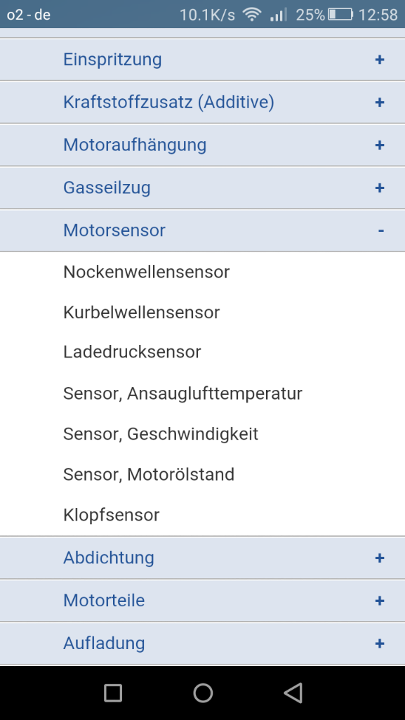

За какво е този датчик/сензор, понеже има няколко и не знай точно ?!
