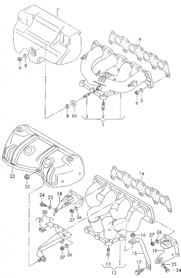

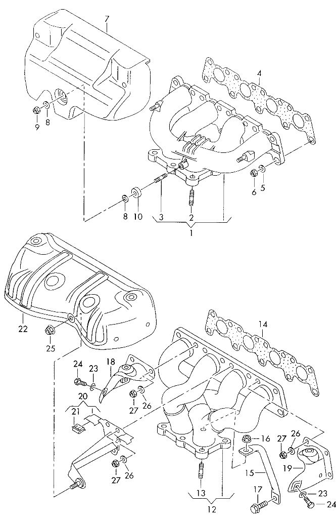

Долният би трябвало да е на 1.8:
А тук долният на 2.0:
Номерата на 1.8 са:
06A 253 031 AA за преднячки и
06A 253 031 P за 4motion
На 2.0 са:
06A 253 031 BP за AZH
06A 253 031 BA за APF и AVU
06A 253 031 AD за AQY и APK

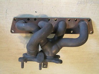

06A253031AA:
06A253031P
Предполагам заради кардана е изместен центъра на изходящите тръби към катализатора и гърнетата.

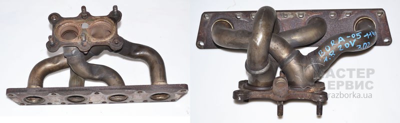

06A253031P

Интересното е, че бората на брат ми (1.8 125 hp 4motion) е с 2 катализатора успоредно, а моето ауди е с 1.

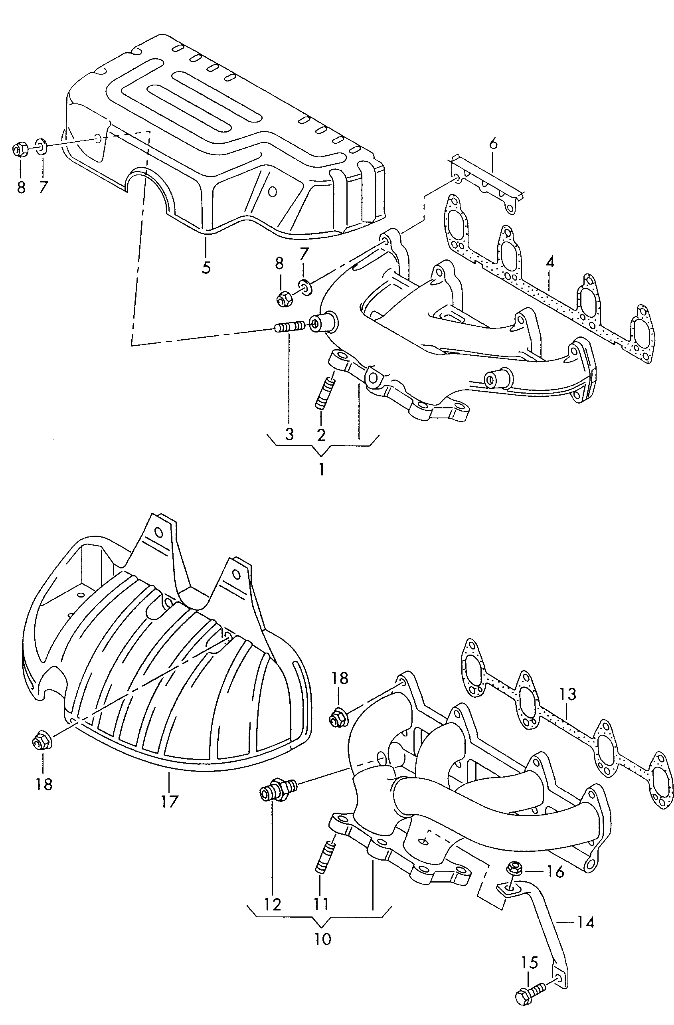

От всеки 1.8 20v на предно ще стане - има ги доста по моргите. От друг двигател няма да стане, поне аз не знам да има друг напречен атмосферен двигател с глава като на 1.8 20v или подобна. На първата схема по-горе се виждат колекторите на 1.8 и 1.8Т - захвата към главата е еднакъв, но оттам назад са доста различни. На 1.6 и 2.0 с 8-клапановите глави май са взаимозаменяеми, но при 1.8 20v нямаме такъв вариант.
Поне аз виждам 2 варианта:
- намираш си от 1.8 AGN или APG преднячка
- или слагаш от 1.8Т, но заедно с турбо, и всичката останала придружаваща карантия(това в кръга на шегата разбира се)
Ако има вариант за заварка, без сваляне, пробвайте - нищо няма да загубиш, дори и да не стане.

Оказа се обаче, че е различен от моя. Моята кола е края на 96 г. (97 по талон) и на нея колекторът е горния от тази схема (по-горе показана от Dagestan):
Т.е. от тази схема моята кола е с колектора горе, а си купих този от долу. Дали ще са взаимозаменяеми се питам...
