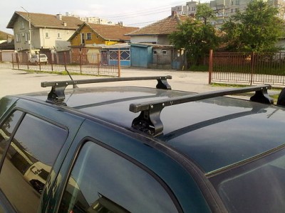

Притежавам голф 3 96г. с две врати.Искам да му сложа напречни греди на покрива за транспорт на обемист товар.Има едно обаче.На покрива има две надлъжни гумени лайсни , като под тях не намирам места или някакъв ръб за който да се закрепят тези напречни греди.

Колега,на гумените лайстни има стрелки/ако не са изчезнали от стареенето на гумата/.Под тези стрелки са местата за захващане на багажника.Лайстната се повдига от вътрешният край и се виждат монтажните отвори за багажника.Разбира се,багажника трябва да е за Голф 3,като няма значение с колко врати е купето...

Ако местата за захващане са като на снимката , ще погледна.В интерес на истината понадигнах едната гума , само че беше на по различно място от това на което са захванати на снимката.А стрелки не видях.Благодаря за информацията.
