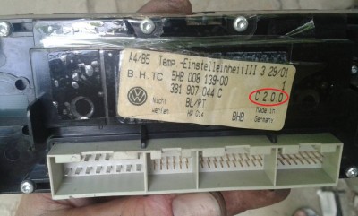

За жалост управлението на климатроника ми изгоря. Инсталацията е замерена , до буксите си стига ток колкото трябва , но модула не светва дори. Сега трябва да си търся модул за управлението , който да е като моя.
Това е моя модул , някой ако има със същия номер да казва.
Искам да попитам тъй като намерих друг модул за управление но цифрите отстрани са по-различни , ще има ли проблеми ?

Колега,имам подозрение че това управление не е за Бора.

Горното управление е от Голф 4 , на долната снимка е моето.

Сега се вгледах по-внимателно, номера на детайла е 381 907 044 С.
И на двете управления номера е един и същи.
Би трябвало да нямаш проблеми,заблуди ме че повечето части за Голф 4 започват с номер 1J0 === ===

Да , по принцип майстора ми каза да гледам точно този номер 381 907 044 С. но се вгледах че другия е различен , затова питам дали някой знае дали ще има проблем ?

Аз пък си мисля, че няма никакво значение, ако буксите са еднакви. Дори и в passat B5 е същото.

Номера е 3B1, не 381. Няма значение, че е от Голф/Бора, такава е номерацията.
