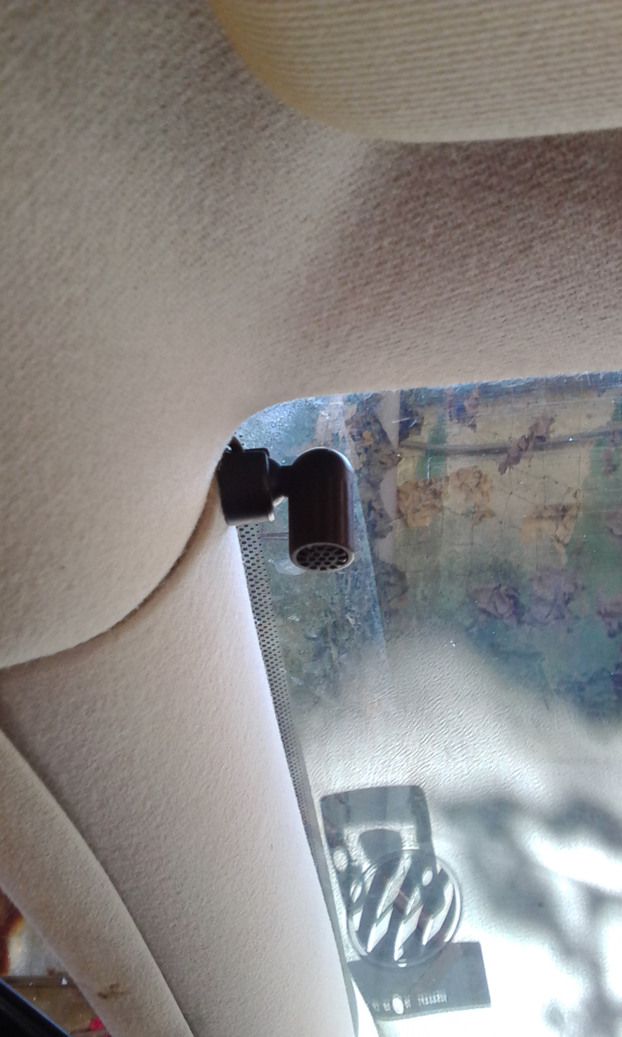

Доста търсих из форума, питах много хора, но отговор не намерих. Та се надявам вие да ми поясните, каква е тая дяволия и за какво служи.
p.s. Извинявам се за глупавия въпрос...

микрофон за хендсфри

И аз ги имам в моето АБД но ми казаха че са някакви датчици към алармата :rolleyes

kirobg написа: но ми казаха че са някакви датчици към алармата :rolleyes
:th_up
Обемен датчик към допълнително слагана аларма, най-често при колите внесени от Италия.

Моята е италианка. Но не мисля че алармата е допълнително слагана, понеже на дистанционното има логото на VW. Или греша?

Обемен датчик-заради тях не мога да оставя Королата лятото с отворени прозорци и включена аларма че като лъхне ветрец и почва да пищи,все се каня да ги изолирам с нещо да не "хващат" .... :neutral

Ако е обемен датчик, не трябва ли да имам копче за него зад шофьорската врата?
Защото нямам такова...

Stivi написа:Обемен датчик-заради тях не мога да оставя Королата лятото с отворени прозорци и включена аларма че като лъхне ветрец и почва да пищи,все се каня да ги изолирам с нещо да не "хващат" .... :neutral
До колкото знам колега, повечето аларми имат тази опция за заобикаляне на обемните датчици при поставяне на автомобила под охрана (за оставяне на човек вътре, куче и т.н.) Просто пробвай някаква комбинация с бутоните от дистанционното, да речем, да натиснеш още веднъж бутона след като задействаш алармата или друго, просто трябва да пробваш някакви варианти.

И аз имам същото на мойта италиянка, значи тоя датчик следи дали има движение вътре в колата след като се пусне алармата?
