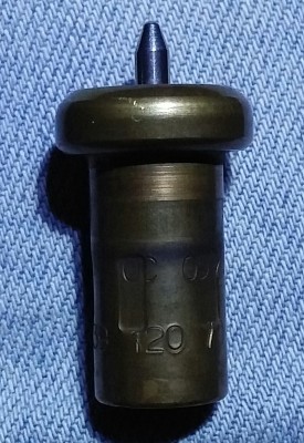

Това е термостата
Ами аз я разглобих оня ден и си е доста просто устроена като цяло. Има един термостат малък (който естествено няма сила вече да избута рамото за да отвори клапата) и за това не се е отваряла. Поразрових се из нета и никъде не намирам такъв. Само подобни ама са си скъпички, а от vw искат да ми продадът целия въздухопровод за 380лв защото не се продавал само термостата... Иначе махнах клапата и пробвах да я карам само на студен въздух като махнах маркуча от колектора и върви по-добре ,ноо загрява по-бавно като е студено сутрин,а ми се иска да си намеря такъв термостат и да си е както са си го измислили хората не да вадя и да махам маркучи.
Единствения който намерих е http://scantech-bg.com/index.php?m=320&lang=1&category=&pc=&prodid=3572 но ми се струва ,че е по-голям ии няма да стане,а и не знам дали отваря при същата температура.

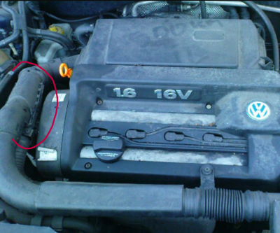

kasbg
Мнения: 47
Регистриран на: Чет 03 юли 2008 16:15
Re: Golf MK4 Въпрос за тръбата след въздухосборника
Мнениеот kasbg » Вто 01 ное 2016 7:08
Пратите снимка къде се намират термостата и клапата.
gddbg
Мнения: 246
Регистриран на: Съб 18 юни 2016 20:05
Мнениеот gddbg » Вто 01 ное 2016 8:50
Това е частта в която е клапата и термостата е в задната и част. 1j0 129 594 d
