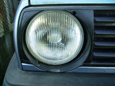

Така стои при мен с всичко оригинално по предницата.

Re: Уплътнение на фаровете GOLF 2
Мнениеот delch » Чет 17 ное 2016 12:58
Ето така изглежда с новите фарове и решетка.
Мнения: 19370
Двигател: PN 1990
Мнениеот stefan4o » Чет 17 ное 2016 13:19
Тоя фар ми се струва по-малък сякаш от на колегата anrus :eek
Ако имаш оригинален фар, сложи го само за проба или го измери с нещо.
Мнениеот golfmk1 » Чет 17 ное 2016 13:45
Продължавам да твърдя, че фаровете са от зрънчо и проблема е от тях.Ако и решетката не е оригинална проблема е съвкупност от двете.
Мнениеот delch » Чет 17 ное 2016 14:13
И на мен ми се струва , че са по-малки фаровете , оригинални нямам но ще премеря на някой голф по паркингите , за да видя дали са по-големи от моите.
Мнениеот beuchat » Нед 20 ное 2016 1:46
Този фар определено не е със заводски размер,няма какво да го мериш .
