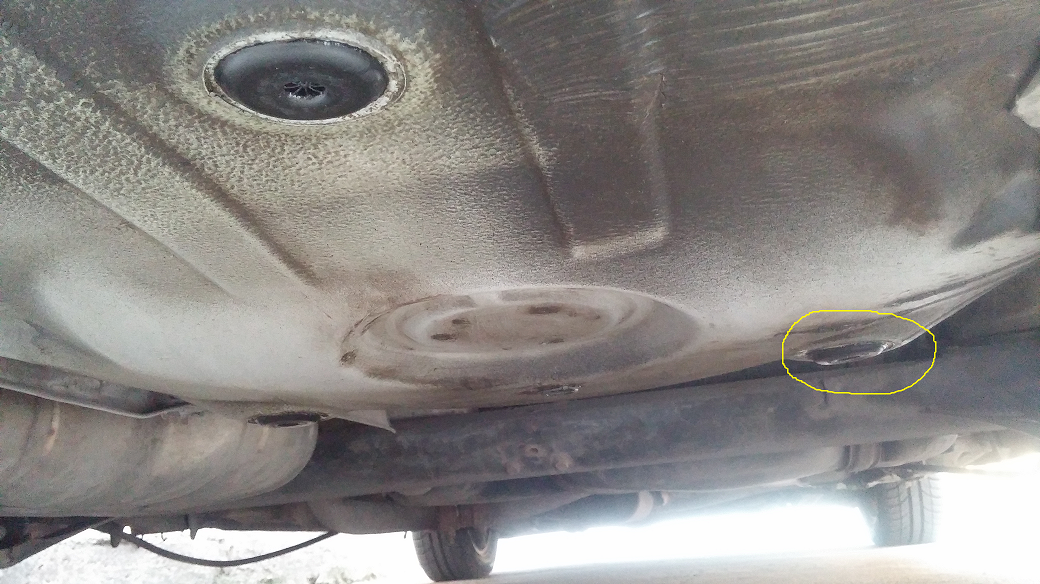

Здравейте колеги, от няколко дни забелязвам малко петънце на земята около задна дясна гума, на допир е леко мазно без мирис. Днес легнах под колата и се оказа, че капките са точно под резервоара. След като го поизтрих се оказа, че гумените "уплътнения" или каквото са там (отбелязал съм на снимката) сълзят леко. При допир се вижда малко течност по периферията и в центъра. След няколко часа престой нямаше и капчица на земята, сега разкарах колата 20 км и като спрях взе да капе веднага. Светло синкава течност, съвсем леко се долавя мирис подобен на бензин, но пък течността е много мазна и не се изпарява изобщо. Някаква идея от какво може да е и каква е течността?

Това на снимката не е Резервоарът! icon_idea Синята течност ,да не е течност за чистачките?

Да имаш шише с антифриз при резервната гума?

Като се решиш да си извадиш резервната гума, ще разбереш и к'ва е течността.

Резервоара ти е след задния мост, посока двигателя. Това са тапите към резервната гума. Отвори багажника и виж какво имаш там. Според мен, най-вероятно ти се стича парафин, колкото и невъзможно да звучи.

100% нещо има насъбрано под резервната гума и изтича около тапата!Моята е мазана там с парафин ,но той е много гъст и дори лятото стои като пластелин и не става течен,по скоро колегата е сложил някоя бутилка с течност там,не добре затворена и се е разтекла!

А може да се е извадила снадката на задната пръскалка.
