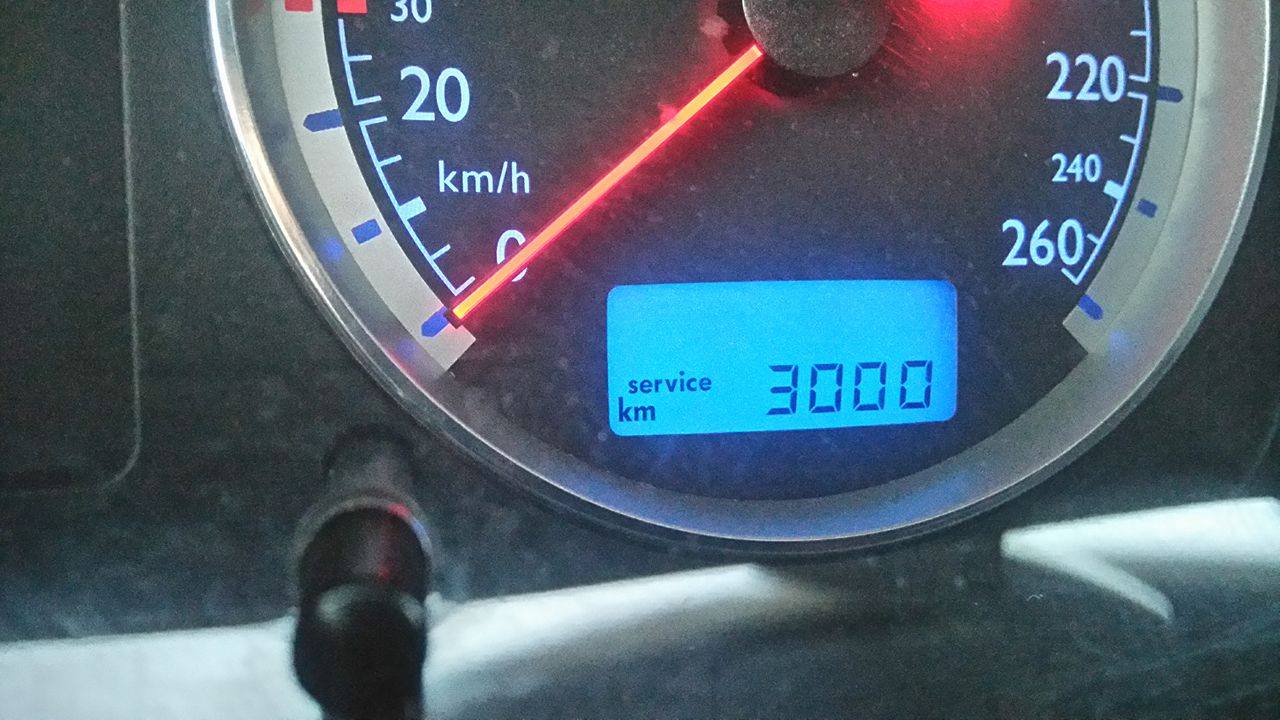

колеги днес като запалих колата ми излезе това, което не знам какво означава

'Ми то си пише, де!
3 000 км до сервизиране на автомобила - масла, филтри... к'вото си трябва.

колега всичко ми е сменено
въздушен филтър и филтър купе на 11 000км
ремъци, ролки, водна помпа, термостат, горивен филтър на 10 000км
комплек съединител на 8 000км
масло и маслен филтър на 1 000км
така че според мен нищо не е за смяна

stovasi написа:колега всичко ми е сменено
Остава да го нулираш

колега ако не го нулирам

Ами ако не го нулираш, ще ти изпише, че остават 2 000, после 1 000, а накрая по сума време ще гледаш надписче service now или нещо от сорта.
А иначе - ти хубаво всичко си сменил, ама ако не й кажеш на колата, че си го направил - тя няма от къде да разбере. В този модел не се вгражда ясновидски модул
... или поне не серийно!... :mhihi :mhihi

да си пише да си писка, въобще няма да се занимавам да и казвам, че съм и сменил дреболиите :biggrin

И ся няма да му кажете на човека как става а, ей лоши хора сте :icon_lol :use_search

Виж сега, отиваш близо до таблото и й прошешваш, ама тихичко да не се уплаши, че си я сервизирал и няма нужда да ти писка и да ти пише такива работи.
А сега сериозно https://www.youtube.com/watch?v=mBLYbfb5G8w :)
Ползвай търсачката, има много други такива теми. Дано съм бил полезен

vanesto написа:..., ей лоши хора сте :icon_lol :use_search
НИ сме, уе!
Ама за Бора аз не знам как, освен с VAG-COM-а
Та за това се не обаждам - нека каже някой, който го знае, а не само да го засилвам човека към Търсачката (не, че тя няма да намери правилния отговор, де! :mhihi )
Иначе ако е от Пловдив - да звънне да се разберем - ще го нулираме и ще му обясня как да влезе в профила си в Потребителски панел и да впише от къде е и с какъв двигател е :dontknow
