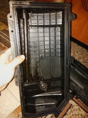

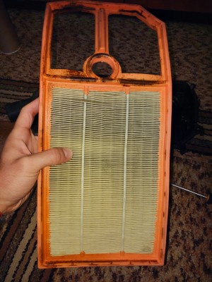

Здравейте, като отворих кутията видях ,че филтъра и самата кутия са се омаслили леко което не знам дали е нормално. Няма масло ами е едно мазно такова. Възможно ли е това омасляване по филтъра да повлияе на чувствителността на газта? Знам от познати ,че колите им имали някакво дунапренче което предотвратява това омазняване,но са с други марки коли. Моята няма. Възможно ли е да го предотвратя по някакъв начин и вреди ли на филтъра?

за вредно вредно е това масло ти влиза от маркуча за картерните газове огледай кой е точно влиза в кутията за филтъра вариантите са 2 да направиш въпросното дунапрен че на изхода на маркуча или да го извадиш запушваш кутията за филтъра а маркуча за газовете го пускаш някъде по край мотора да си изпуска в атмосверата

Ами не съм забелязал да гори масло честно казано. Попринцип на тръбичката в която влиза тоя маркуч има нещо като филтърче или като цедка обаче няма как да го махна ,защото трябва да махна самата тръбичка ,а тя е като капсулована за капака. А това дунапренче има ли значение дали ще го сложа от страната на маркуча или зад това филтърче в кутията и няма ли да стане сеедно е запушен маркуча с него?

трябва да е едро но най добре го махни да изпуска на вън и си виж маслото няма начин да не гори

Като погледнах преди да изляза наистина май е мръднало малко ,но е съвсем малко. От какво може да е ? Преди около седмица като бях на един канал да я огледам отдолу забелязох омазняване в долната част на двигателя. И малко извън темата искам да питам един странен въпрос. Значи когато е мъгливо колата се движи много по плавно от при нормално време. Имам предвид потегляне. Според мен в момента прави от влагата прави по-хубав контакт. Обаче съм пръскал буксите на дросела и педала с контактен спрей въпреки ,че бяха като нови.

Имам същия двигател и вчера забелязах че маркуча за картерните газове е скъсан, и доста омаслен. Това ме навежда на мисълта че и филтъра трябва да е омаслен. Последния път за 7000 км. долях около 400-500 грама, иначе маслото беше доста бистро за тези километри (газ/бензин). За мен е много. До преди 1 година от смяна до смяна не съм доливал грам.
