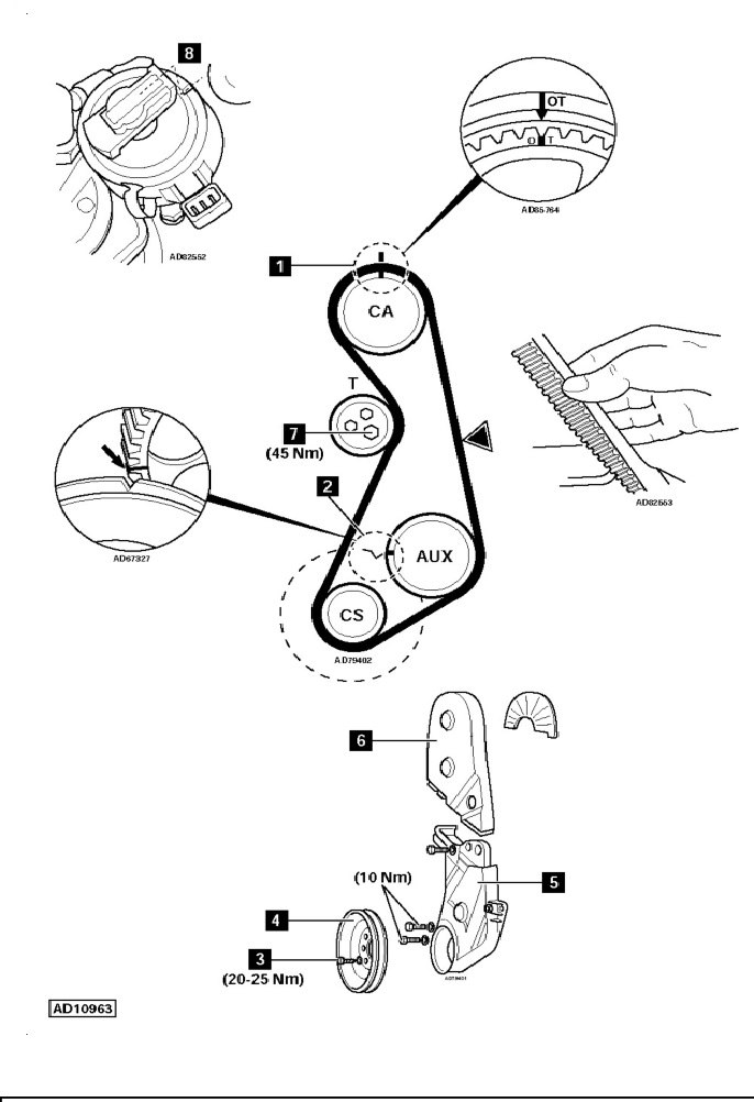

Здравейте колеги,
Любител съм и се уча в момента, та колата е Джета2 RP 1.8 моно, 90кс. Искам да сменя всички ремъци и водната помпа. За ангренажния ремък е по специфично и искам съвет или методика кое след кое следва за да не сбъркам, че там нямам право на грешки, и за останалите ремъци също, защото за пръв път ще ги сменям.
Благодаря!

За тоя мотор дават два варианта за белега на разпределителния вал, белег отпред на колелото и белег отзад (откъм главата). Твоя от кой вид е?

goppa написа:За тоя мотор дават два варианта за белега на разпределителния вал, белег отпред на колелото и белег отзад (откъм главата). Твоя от кой вид е?
Отпред на колелото е белега.

Ето я картинката с белези отпред:
А това е пълното описание в ПДФ:
Timing belt replacement interva.pdf
(262.77 KиБ) Свален 55 пъти

Благодаря колега. Нещо намира ли се за двата ремъка на алтернатора и на сервото?
За алтернатора до колкото гледах един болт отгоре се развива на стойката незнам дали не греша?
А за сервото нямам идея.
