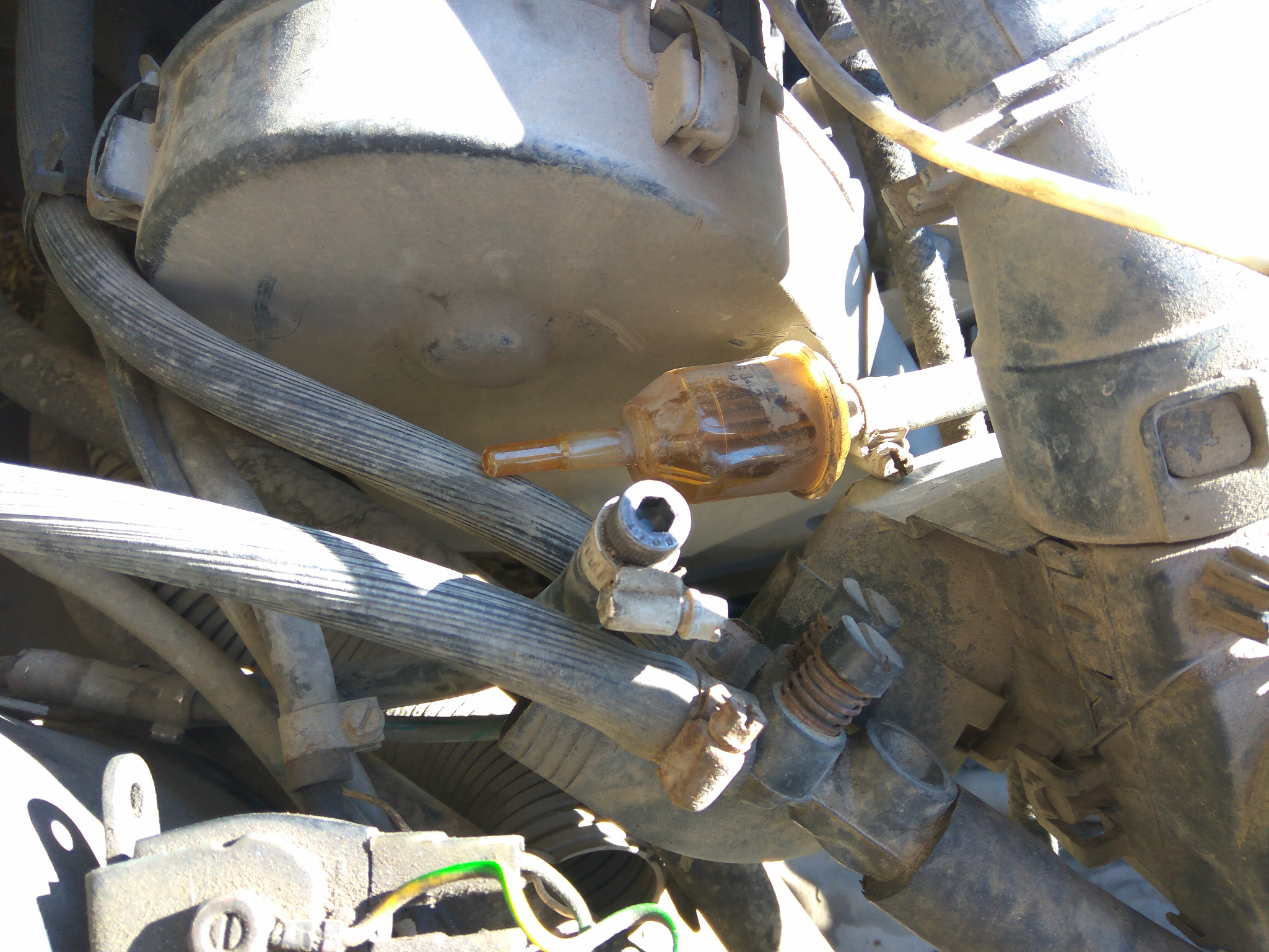

Здравейте!Днес забелязах,че имам теч от бензиновата ми помпа.Колата ми е Голф 2 1,6 бензин/газ,карбуратор,75 к.с,1990 г.Искам да попитам дали има някакъв ремонтен комплект за помпата с гумени уплътнения и гарнитури или се сменя направо с нова?По-големия проблем е,че съм на 200 км от града си и трябва да се прибера за да я оправя,защото тук сега където съм в момента нито има сервиз нито авточасти.По принцип карам колата си на газ и искам да попитам как да прекъсна бензина към помпата?Засега откачих маркуча за бензина преди горивния филтър и се чудя дали е удачно да го запуша с нещо и така да се прибера.Ако може да ми дадете някакви съвети.Благодаря предварително.

Най-просто е да извадиш маркуча от помпата, да го сгънеш и вържеш. Втори вариант е да преместиш бензиновия клапан преди помпата /ако имаш възможност/

Ако извадя бушона на помпата?Гледам,че бушон номер 18 ми е fuel pump.Ако махна бушона предполагам,че помпата отзад в резервоара ще спре и така няма да достига бензин до двигателя.

При карбураторните двигатели помпата е механична(задвижва се от паразитният вал).Бушона е за електрическа помпа!За да се прибереш на газ,без теч на бензин,направи както те съветва Колегата,и изключи маркуча от входа на помпата(от посока резервоара).Ремонтни комплекти не съм срещал,но се продава цяла помпа,и не е скъпа.Успех с прибирането и весело изкарване на празниците! :beer

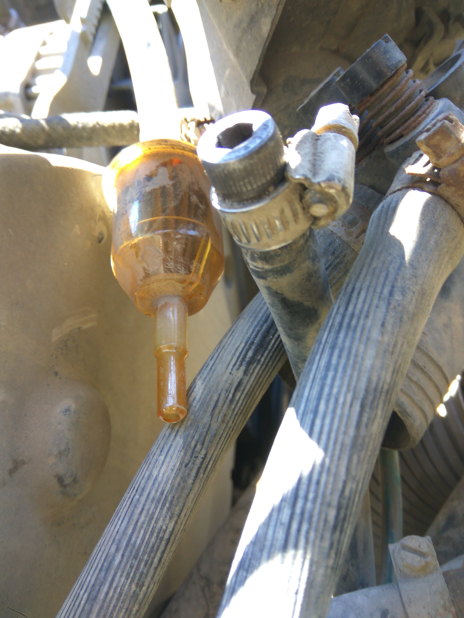

Ето така го направих.Извадих маркуча за бензина преди горивния филтър,мушнах вътре 1 болт и го стегнах със скобата,мисля,че няма да има проблем и няма да тече.Вече като се прибера ще си сменя помпата.
