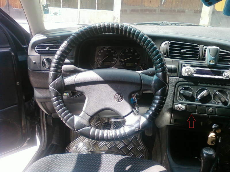

Колеги убих се да търся информация, къде подяволите ми е заврян диагностичният порт на голф-а ми, mk3 GL 1992. В BOSCH Burgas даже ми казаха, че колата ми нямала компютър, да не говорим за другите места, където влязох.
Най-накрая го намерих. Мисля, че това е полезна информация, не я открих тук с търсачката, за това ще я споделя с вас, дано ви послужи.
ГОЛФ МК3 порт OBD I (engine, abs, and air bags)
OBD I Interface for 1992-1993 MKIIIs = Behind button blanks
(where the A/C switch is) - This is known as a 2x2 system.
OBD I Интерфейс за модели голф 3 1992-1993 = Зад "празните"
бутони /там където по принцип са копчетата за климатика/ Тази система е позната като "2х2".

Здравейте колеги, знам че се връщам малко назад в годините но искам да попитам от къде мога да взема букса за системата 2х2 за голфовете 92-93.
kris11
Мнения: 13576
Автомобил: VW Sharan 7M8
Re: Диагностичен порт голф МК3
Мнениеот kris11 » Вто 31 яну 2017 16:02
Kristyan написа:Здравейте колеги, знам че се връщам малко назад в годините но искам да попитам от къде мога да взема букса за системата 2х2 за голфовете 92-93.
букса или преходник Преходника е 2 ката , проводници около 15 см и букса тип ОБД. Уточни !
