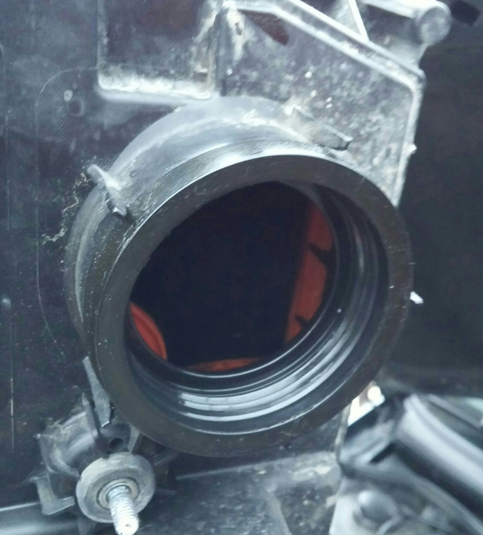

Здравейте, при сваляне на кутията за филтъра се загледах в гърлото което ляга на дросела щото ппц ми се струва ,че не ляга много хубаво и може да засмуква от там въздух. Та забелязох ,че от вътрешната страна на гърлото(ако мога така да го кажа :smile ) има резба или нещо от сорта което ме наведе на мисълта ,че може би преди да дойде при мен или поне завидско е имало нещо като уплътнение което да се навива може би на тази резба и да вакуумирва хубаво,щото иначе не виждам логика да я има резбата. Като разгледах в нета по номера на кутията всички са така както е моята или това нещо да се продава отделно? Нямат нищо там... Интересно ми е заводско така ли са и някой с такава кутия да сподели дали и при него е така.

Така си е но и дори да тегли въздух от там това не те бърка особено освен че въздуха не е филтриран.проблем е ако смуче въздух след мап-сензора защото няма да е отчетен от него.

Ами всъщност излезе частичен проблем ,защото някой умник е набутал уплътнението което трябва да покрие дросела цялото в кутията и така едва се припокриват... Ся като го смъкнах надолу има леко подобрение при ускорение ,малко по се усеща.
