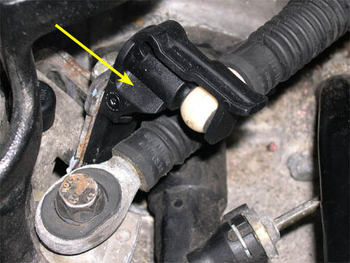

Здравейте,
Търся схема с парт-номерата на частите в механизма за превключване на скотостите на посочения по-горе модел.

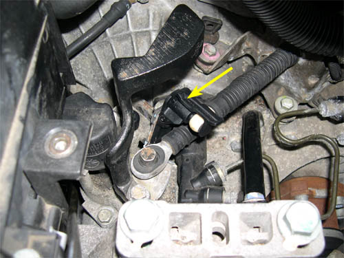

Скоростия лост при мен не е с ябълка, както в повечето други модели, а с една пластмасова ръчка на която и е изпаднала зегерката. Също отпред в в двигателния отсег, където жилата се свързват с механизма луфтовете на накрайниците са големи. В този модел няма настройка на жилата с пружинки, завъртане, щракване и т.н. (изгледал съм повечето клипове) За сега проблем е само задната скорост, която включва само при студен двигател. Схемата с парт-номерата ми трябва за да си поръчам частите като бял човек. Всички схеми, които намерих до момента от накви етки,метки и други руски аналлози са за другия и по-разпространен вид "shift selector" с ябълка на лоста и настройка на жилата с "щракалки" - ме знам как точно се казват :question Моля, който кара с този двигател и се е блъскал с проблема да сподели каквото може
тук се вижда липсващата зегерка и празен жлеб за нея до пластмасата

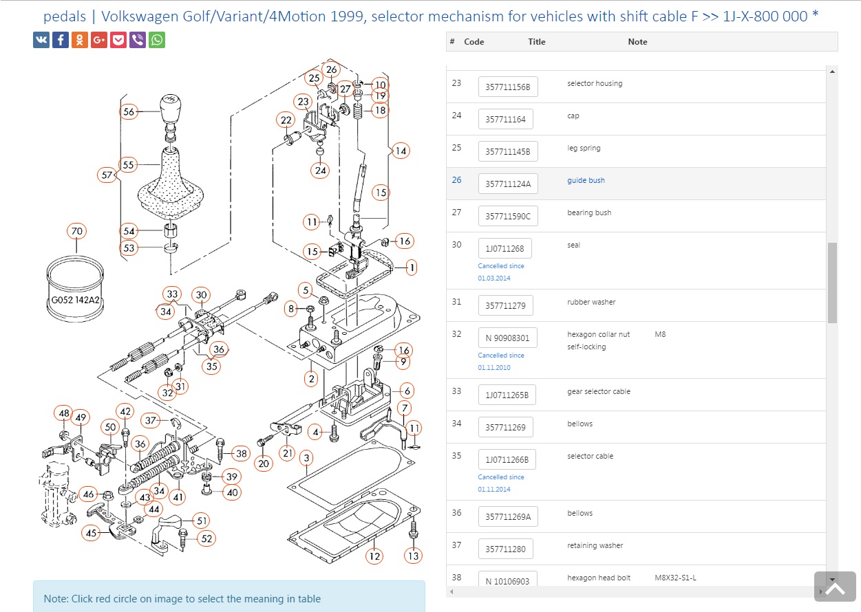

Това ли ти трябва:

Благодаря за схемата IvanMan. Днес малко го ударих на почивка, но от утре борбата продължава. Ще пиша за развитието по решаването на проблема в следващите дни.
Това май вече бива да е моя механизъм. Отшумял е елемент 16 и има голям луфт в накрайника на елемент 35
