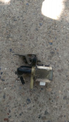

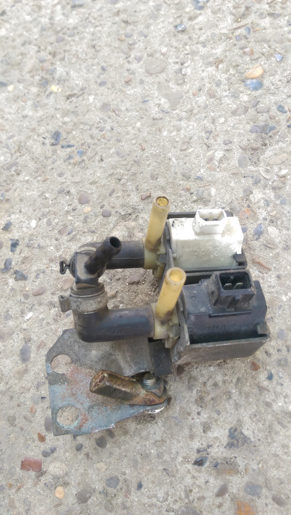

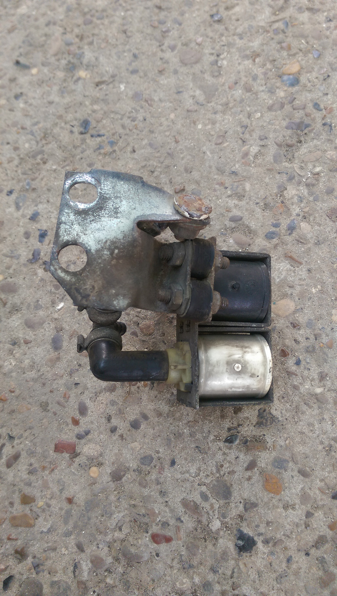

Ето я джаджата, която отговаряла за регулирането на оборотите:
Някой да знае къде аджаба да я закача, към кои вакууми и към кои кабели?

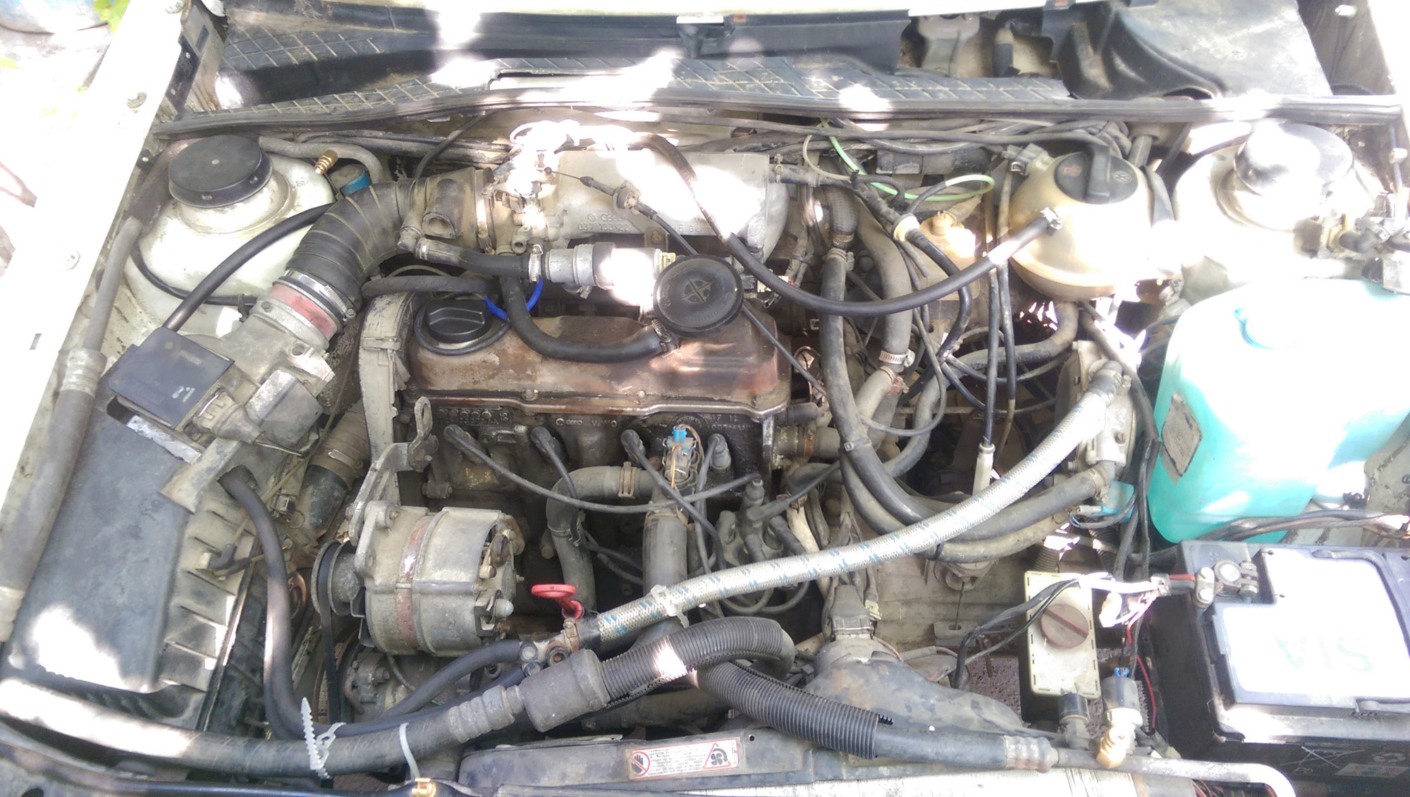

Прилагам и снимка на двигателя.

Климатикът от какъв двигател е свален? От същия ли? Нямаш ли такива букси останали свободни след инсталацията му? Предполагам другия им край отива в ЕКУ-то. Ако не успееш да го направиш, можеш да пробваш като мен да вържеш последователно резистор към сигнала на потенциометъра на дроселовата клапа (ТПС) и да подлъжеш малко компира да вдигне оборотите. При мен сработи, ама аз съм с ел.карбуратор, а ти си с инжекция с друг модел управление, като последен вариант може да ти остане, в случай, че не стане с оригиналната инсталация.

Този модул е от RP с климатик. Предполагам, че се монтира на моното, затова при теб не намираш къде да го сложиш.
Компютърът на PB сам вдига оборотите при включване на компресора на климатика, но трябва да прокараш кабел до краче 16.

anrus написа:но трябва да прокараш кабел до краче 16.
А може ли малко повече инфо - поне да проверя дали вече не е направено.
Демек да отварям самия компютър и да пускам кабелче или ?!?!?!?

Компа не се отваря. Просто прекарваш допълнителен кабел на този пин. Вземаш от някоя морга голямата букса с кабелите, после с пинцета си вадиш едно кабелче с кабелната му обувка и го слагаш в твоята инсталация по обратния ред.

Единия край на кабела е на 16 крак, а другия край на същия кабел на къде отива?

Другият край го връзваш към зеленият кабел, който е в снопа на климатика в двигателния отсек.
