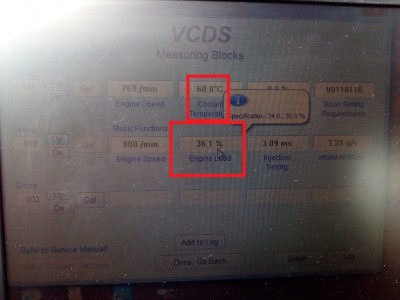

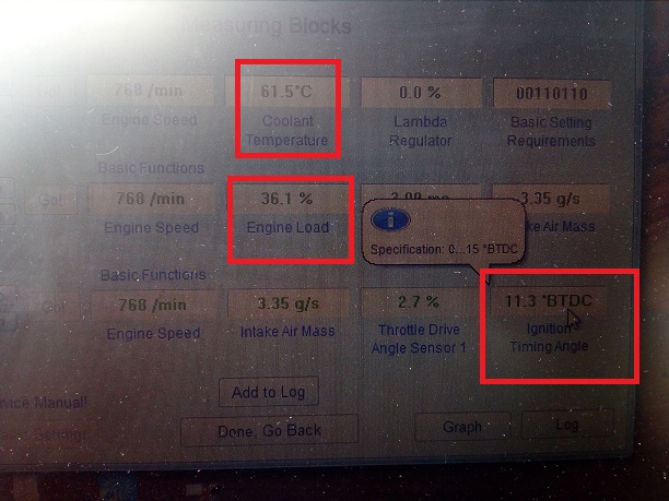

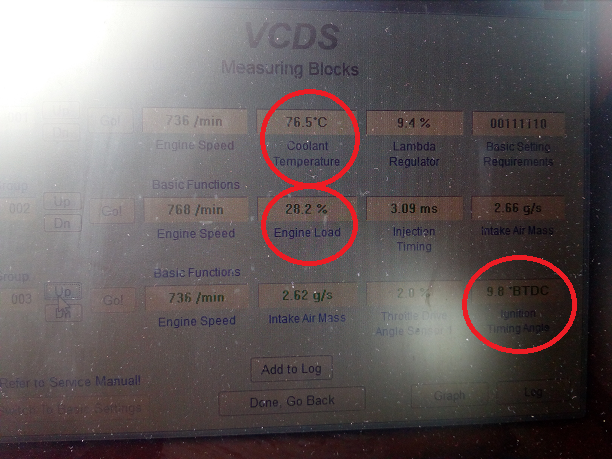

Колеги, имам проблем с Голф 4 1,6 101 коня АПФ мотор. Смених двигател на колата, но в момента имам детонации в спукателния колектор при рязко подаване на газ предимно при студен мотор. Бобина, кабели са ок, свещи са нови (цапа ги при работа). Грешки имаше за двете ламбда сонди, сменени са и вече няма грешки.
Детонациите си ги има. И на газ и на бензин. Ангренажа е зацепен по белези.
Това, което ми прави впечатление е, че натоварването на мотора е много високо (малко над горната граница) при студен мотор, после спада.
Така ли трябва да е предварението? Отново сме в границите, но доста играят стойностите...
Има снимки надолу колеги.
Всякакви съвети са добре дошли.
