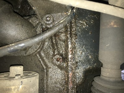

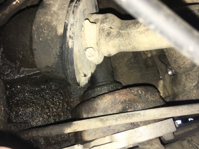

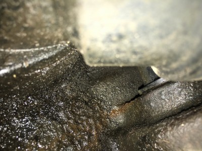

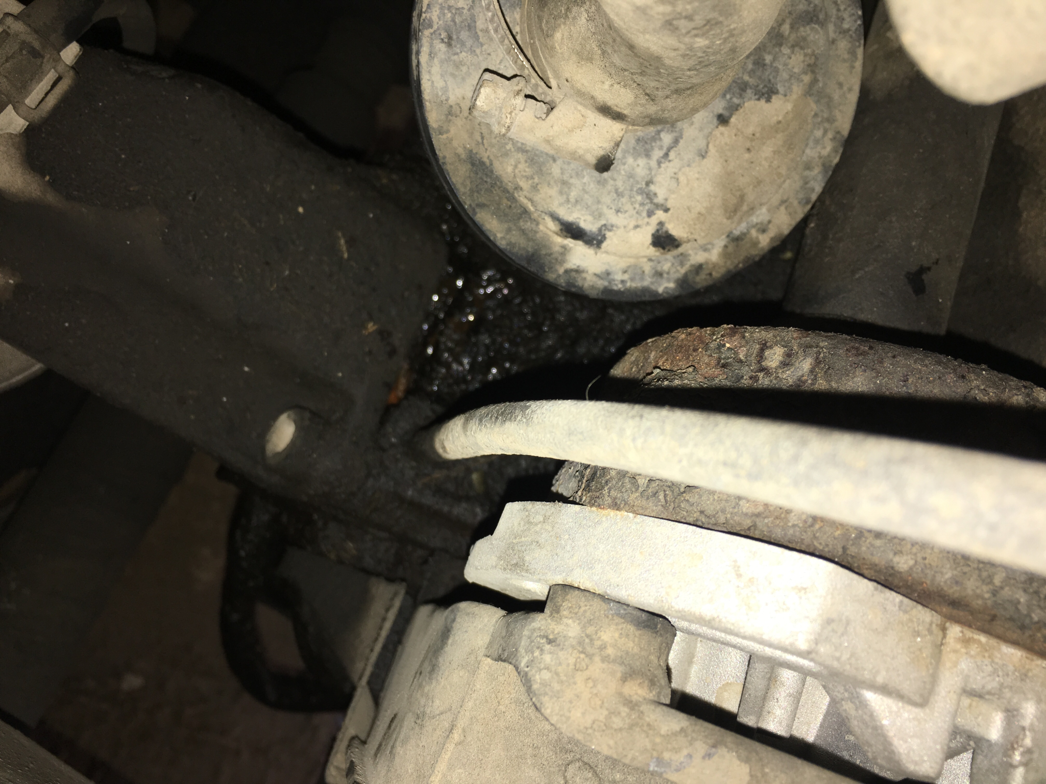

Здравейте колеги,имам следния проблем от около 1 месец ми изчезва антифриза и забелязвам,че под колата се образуват локвички ! Колата е Голф 3 1.4 Бензин/метан ! Гледах трониците не изглежда да тече от тях .Теча се пада от лявата страна (като съм с лице към колата)
Това е зад водната помпа

Виж си водната помпа

От водната помпа има една пластмасова тръба зад двигателя. Или е помпата, или тръбата...

По-вероятно О пръстена на тръбата зад водната помпа.

Да, може, но не, не е това
Сменяй водната помпа.

Махни капака на ангренажа и остави едно парче кашон отдолу под водната помпа, ако е мокро след катобе изстинала ясно
