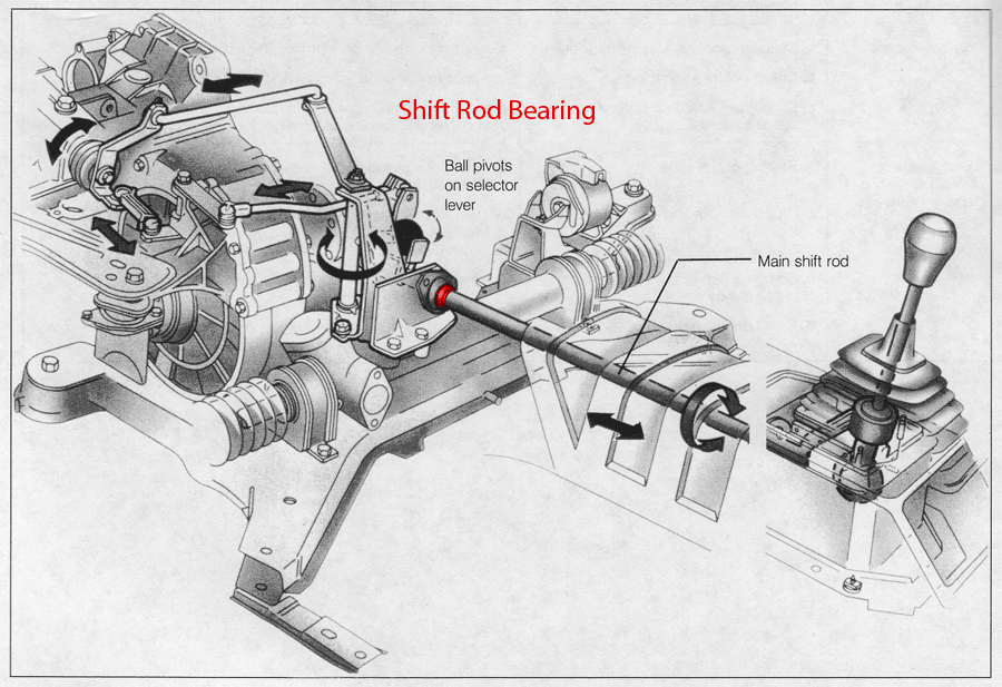

К~ви жила ви гонят вас последните двама тази кола е със ск. кутия тип 020 ,а тя е с лостов механизъм.Като този:

Хубава схема. Даже пише къде се е счупило. :th_up

Вдигни си лявата гума с крик и се наври отдолу с една фенерче, огледай дали няма нещо счупено от лоста до кутията. Ако може направи снимка и после я качи да я видим!

Няма нужда да вдига нищо. От горе си се вижда идеално. Или е късото - това бялото долу на снимката, или е дългото - това по-горе, което е криво и метално, а от двата края е пластмасово.

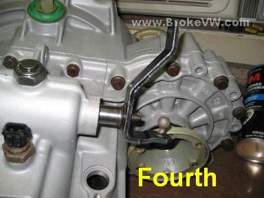

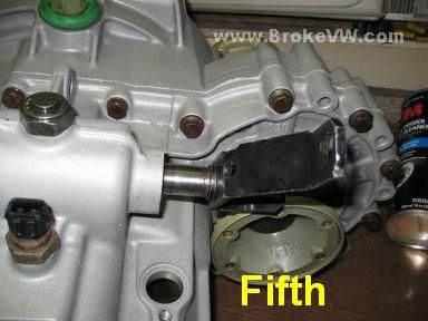

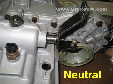

Попитах за повече информация за да се ориентирам за типа кутия,така ли си я купил колата,също да кажеш изведнъж ли се е случило,имало ли е запъване на скоростите при превключване и т.н. Както и да е. По-долу ще видиш устройството на кутията,също и положенията на скоростите.Моя съвет е да включиш на четвърта и да бележиш избирача(пръта който влиза в кутията) и после да включиш на пета за да видиш дали се мести белега,после да задна и пак виш за всеки случай.Ако се мести механизма,а не върти избирача е ясно.Незнам как е хванат механизма към пръта и да не пиша глупости как се ремонтира,ще пасувам.Ако се мести,смятам че кутията е за смяна или ремонт.

Прегледай мнението на колегата Vlad777.Имах абсолютно идентичен проблем и се оказа от лоста показан на снимките.По спомен струваше 7-8 лева.Пластмасовата ябълка се чупи от стареене на пластмасата и ето го резултата.
