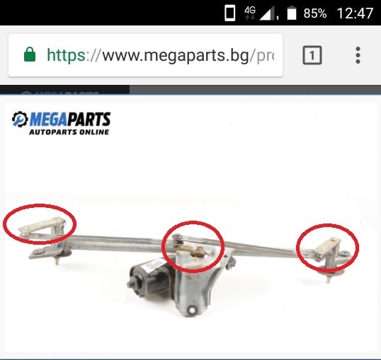

Привет колеги. След доста (безуспешни) опити и днес, потърсих в интернет снимка (с изглед отдолу) на моторче с монтирани рамена направо. Гледах да нагодя моите рамена и планката максимално точно като тези от снимката и резултатът беше постигнат- тръгват и спират от където трябва. Та грешката в началото, която направих е, че нито бележих по някакъв начин как са стояли рамената и планката, нито пък ги снимах. Съвет към тези които четат темата и им предстои за пръв път като на мен- не повтарайте моята грешка :mhihi :love.vwclub Благодаря и на колегите които се включиха с информация! :beer
