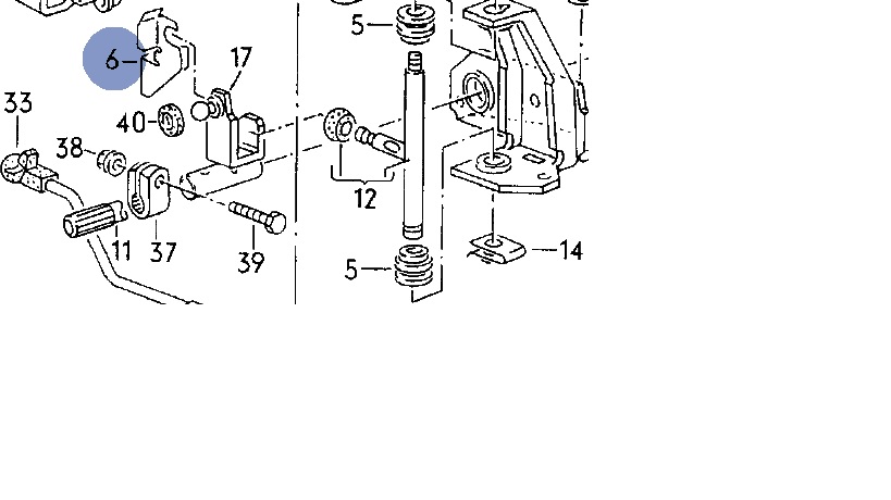

Здравейте,
бих искал да помоля хората, които притежават такива автомобили с кутия тип 020 да видят дали имат такава планка на скоростния механизъм. Някой би ли могъл да снима, понеже си мисля, че при мен тая планка (номер 6 на схемата) липсва. Оттам номер 12 страда много, направо се стопява почти мигновенно от топлината на изпускателната система. Приемам също и акъл как да го преработя или подменя това силиконово топче с някакъв по-издръжлив на температура материал. Мерси предварително

Аз я имам защитната планка - VAG 1H0-711-081. Кутия CHD. Миналото лято сменях ремонтен комплект, до сега нямам проблем, както и оригиналната все още я биваше...
Топчето мисля, че е заедно с лоста...
http://vwts.ru/forum/index.php?s=19fbf0 ... 27413&st=0
За допълнителна защита - освен друга ламаринка, захваната някъде наблизо, но да не пречи на крайните положения на скоростите... Или нов лост от друг доставчик...
