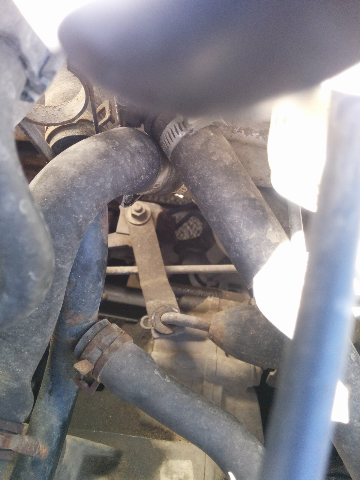

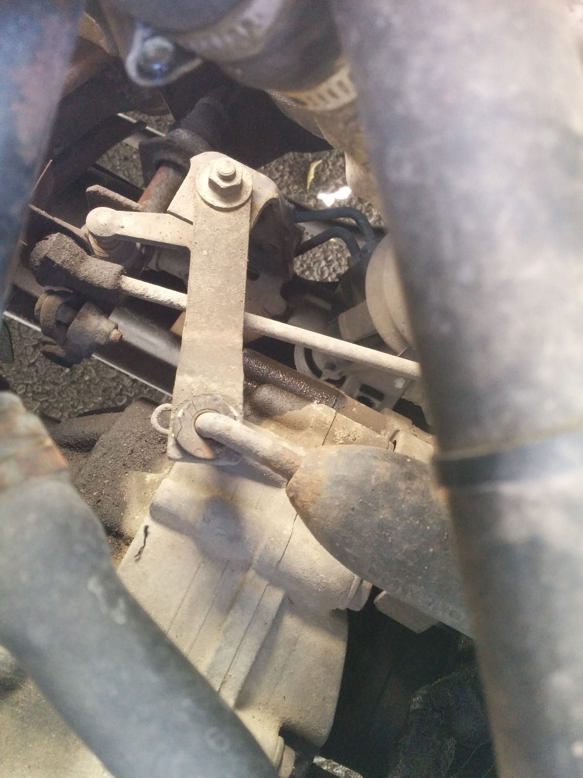

Колеги, проблема е много странен. Както си карам и изведнъж от двигателя започва да пуши не много плътен сив пушек. Спрях колата веднага, огледах я обаче не намерих от къде може да е проблема. Мирисът е сякаш на изгоряло масло. Като карам на по-нагорен участък сякаш пушека се усилва. Забелязах някакво протекло масло над корпуса на скоростната кутия. Антифриза и маслото са в норма.
Благодаря на всички предварително за помощта.
