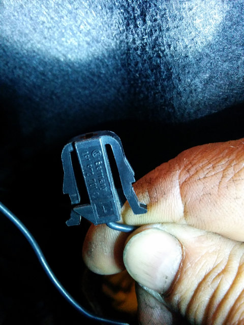

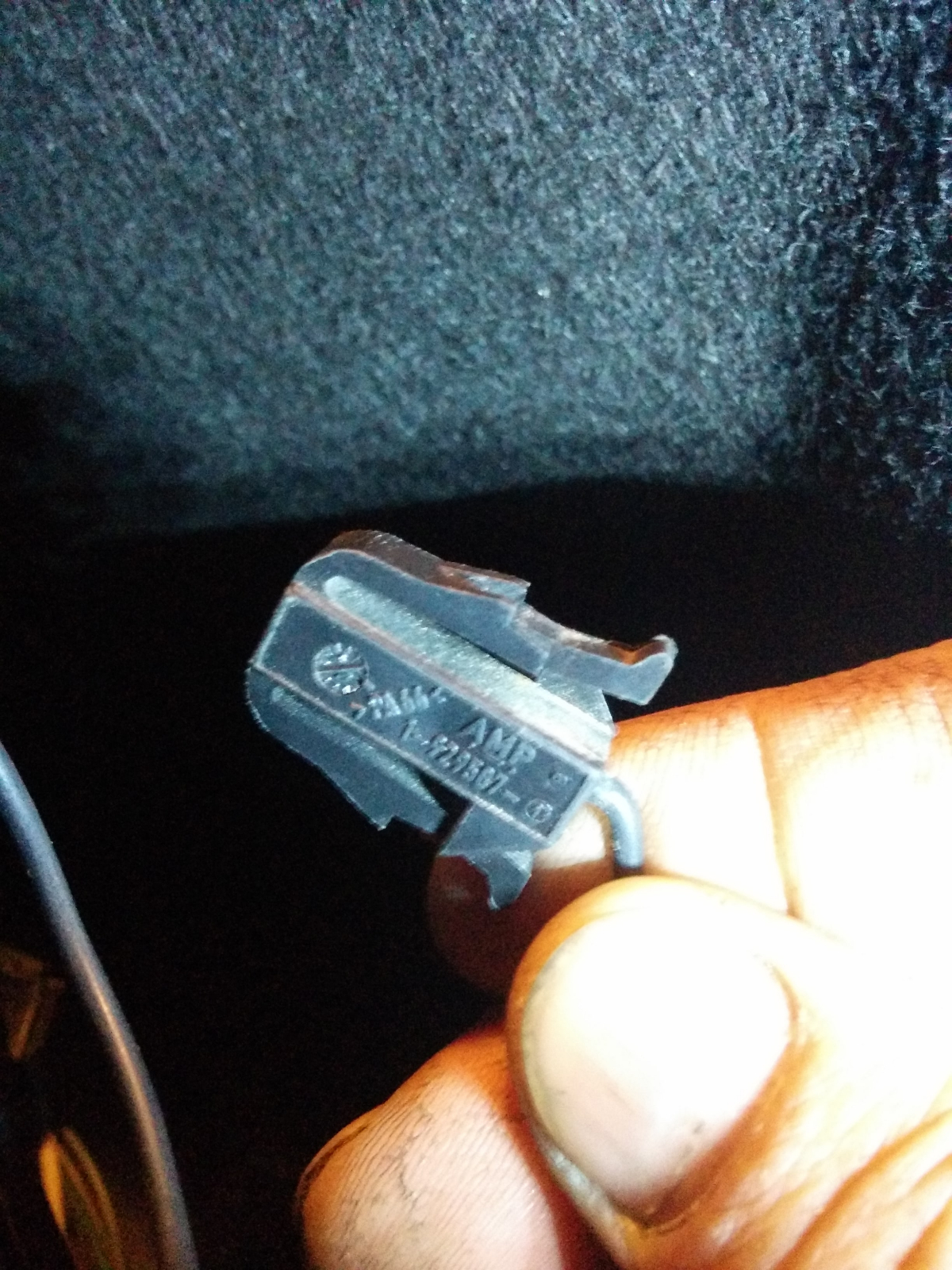

Колеги, задния фар за мъгла не работеше. Бушона за него постоянно гореше и реших да си направя експеримент, първо премахнах крушката и бушона остана здрав, след това разкачиш един от кабелите, който грееше и сега всичко си работи нормално. Въпросът е обаче, какъв е този кабел и за какво служи.

Е, кажи от къде го извади този кабел?
Ако е от задните фарове, там на панела има буквено означение...
За да грее кабела, има хлабава връзка между клемите.

най-вероятно мъгливата лампа прави бели. Или има лош контакт в пластините или "платката" на стопа има лоша връзка.
