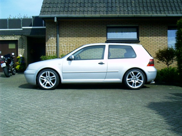

Колеги не съм наясно дали ако сложа спортни пружини ще трябва да сменям и самите амортисьори. Мисля да сложа червени спортни пружини които са доста по къси от моите. Пружините свалят колата около 5см. Та въпроса ми е мога ли да сменя само пружините без да сменям и амортисьорите.

можеш колега,аз карам с червени пружини и обикновени амортисьори,нямам никакъв проблем вече три години

Може, но няма да ти хареса ефектът. Получава се едно неприятно подскачане по неравности, поради това че пружината е с по-дебели навивки и от там, трябва "по - стегнат" амортисьор, за да не подскача като зайче. Но инъче друг проблем няма :)

До 2-3 см свалене най-много може със стандартни амортесьори, 5см е много. Трябват ти късоходови.

Не ти препоръчвам да сваляш пове4е от 30 мм с обикновенни амортисьори.А съм с 40/40 на обикновенни амортисьори и сега ме е яд че не сложих 30/30.Какво да ти кажа колата вози отвратително,на неравности имам чувството че амортисьора ще излезне през бомбето :Д.Иначе стоика има,ама само това е положителния ефект за мен.Хубаво е по ниските пружини да се комбинират с спортни амортисьори.30/30 за мен е най добрия вариант които можеш да направиш,колата не е нито ниска ,нито висока.

Най добре е с винтово окачване има такива Стийт и колата не става толкова твърда.
Сваляне с 4 см от стоковото е много, поруоските започват да удрят в билетите.
Колата ти става стационарна. По добре не се занимавай с глупости, първо че нямаме пътища и постоянно ще трепериш като тръгнеш на път дали ще може от тука от там да минеш.
Удрял съм картер на 200км от дома и ми побеля косата дали ще можеше да я направим до вечерта да се прибера с нея.
Сега пак съм с винтовото окачване но съм го вдигнал и си карам спокойно.
