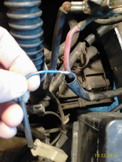

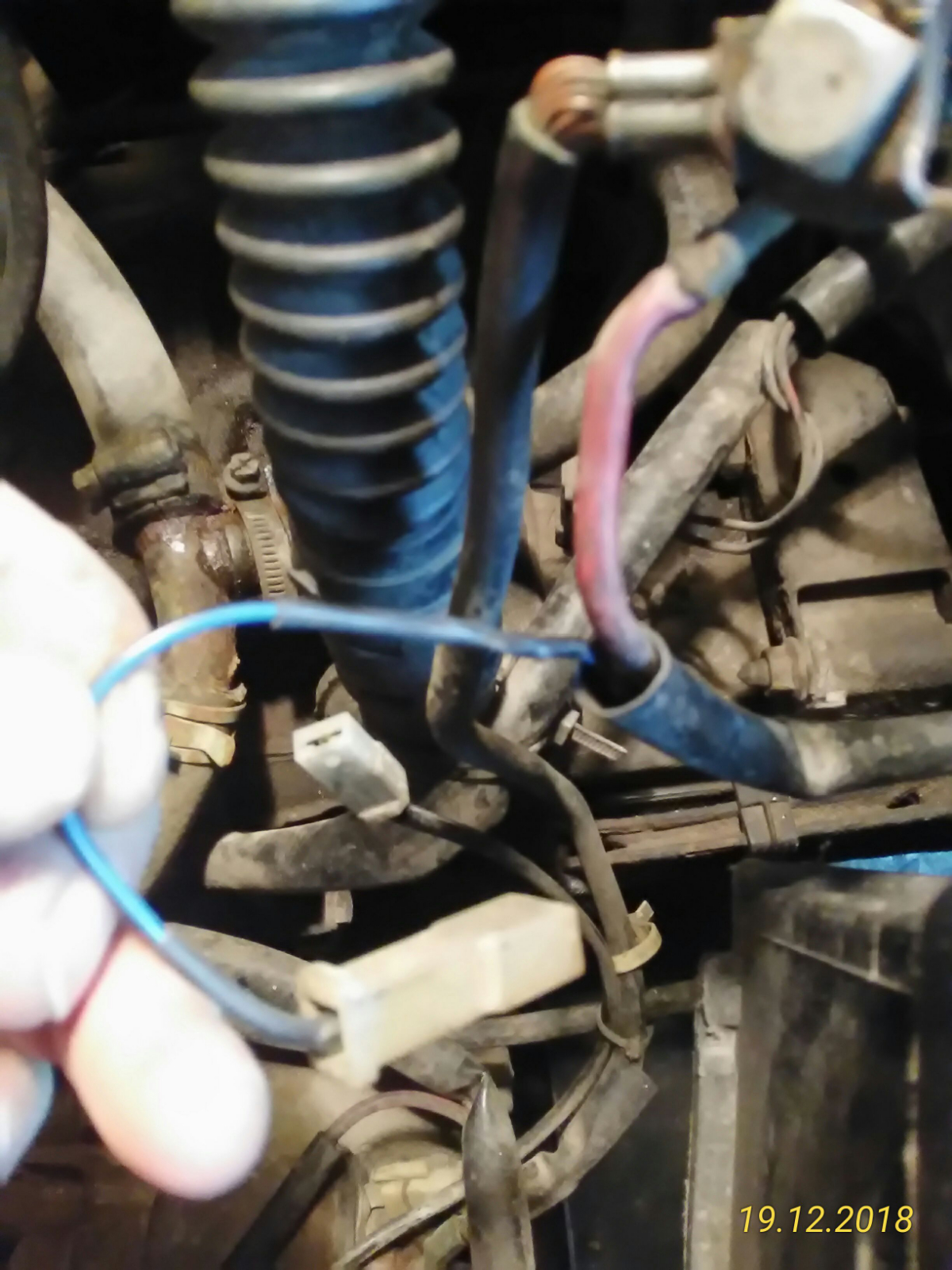

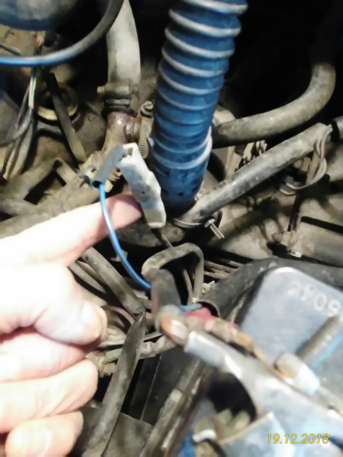

оказа се синъото кабелче,което идва от динамото и има бяла букса преди плюсовия кабел за акумулатора.Буксата се е окислила явно и не дава връзка.Като я гледаш нищо и няма,но вътре се е скапала явно. Отрязах,почистих,запоих и всичко се оправи.Направих снимки,но още не зная как да ги кача.Благодаря Ви

Напротив,удължих кабела,сложих му мъжка букса,съответно запоена и стана оригинална.Точно там беше като окислена и нямаше добър контакт

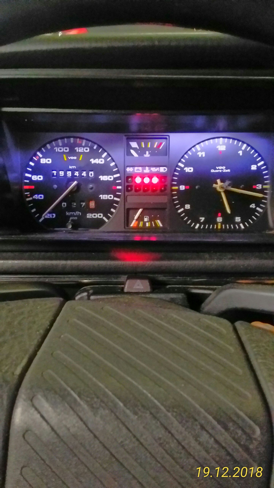

научих се,колеги.Ето,има си лампичка .Вижда се и къде удължих кабела и си оставих оригин.обувка. :th_up
