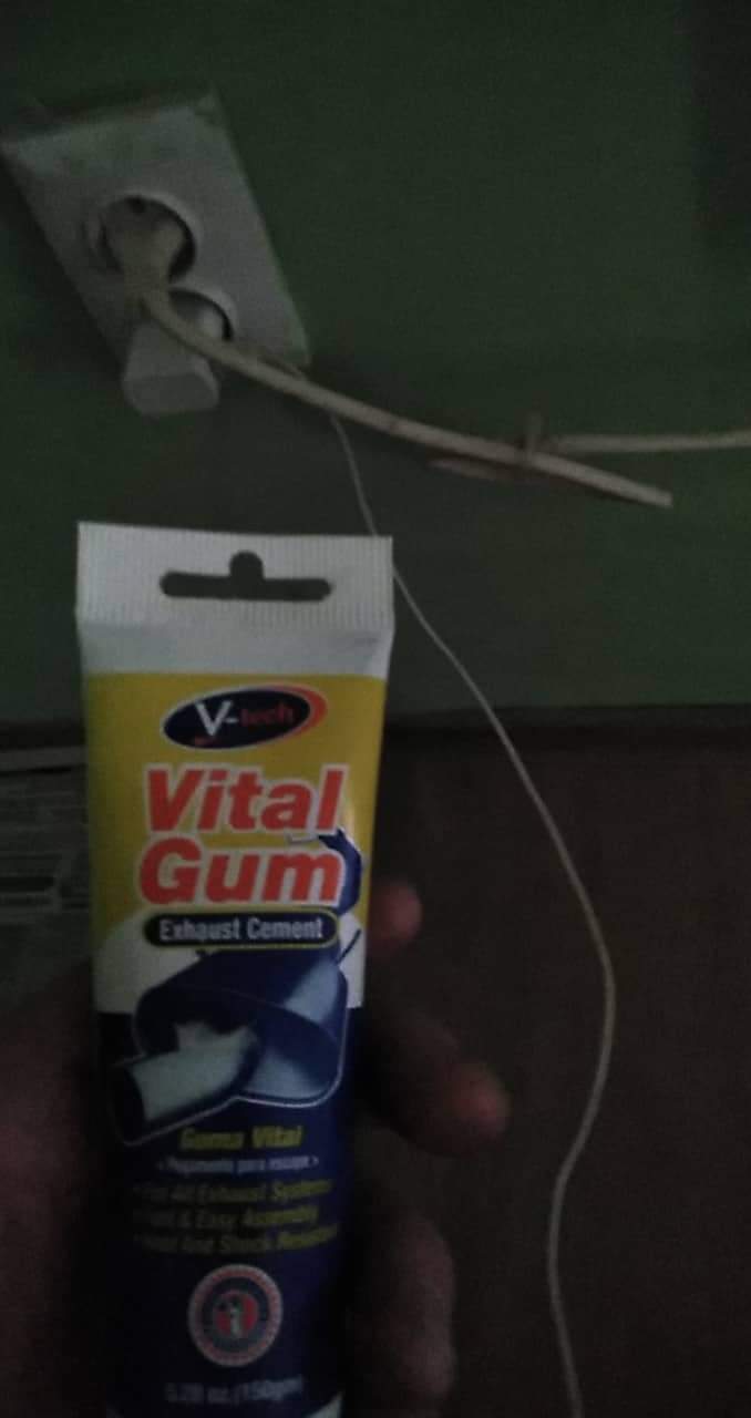

Мнениеот Daniel Kuntov » Нед 13 яну 2019 15:32
Ето с това ще пробвам

Мнениеот Daniel Kuntov » Нед 13 яну 2019 18:39
Проблема е отстранен с пастата, намазах го и спря да издиша, тракането при подаване на газ вече го няма.
