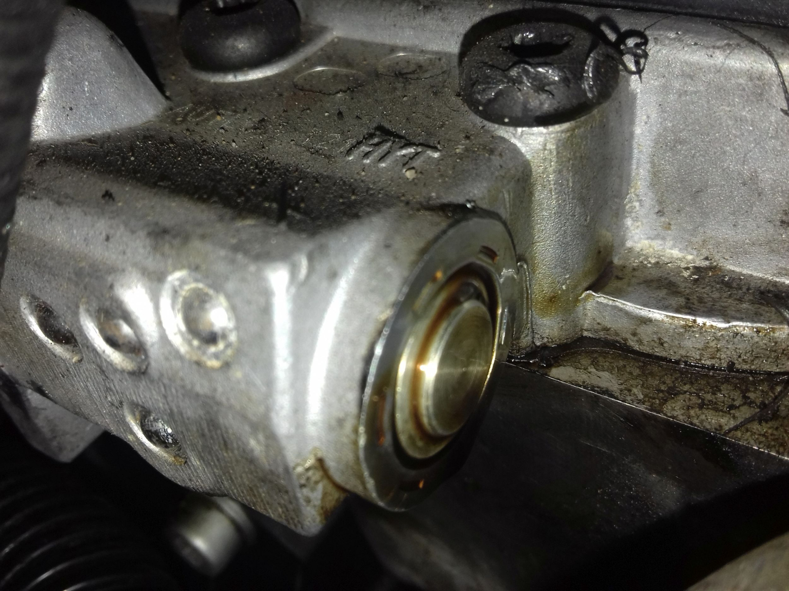

Колеги, имам теч на двигателно масло от обтегача на веригата.Тече когато колата е студена , след това ми се струва, че не тече.
Първо мислих, че е от гарнитурата на капака, но не е.Капе от обтегача където му е буксата.
Та въпросът ми е : Как да сменя гарнитурата на обтегача, трябва ли да се сваля самия той и валовете.
Ако има запознати, ще съм благодарен.

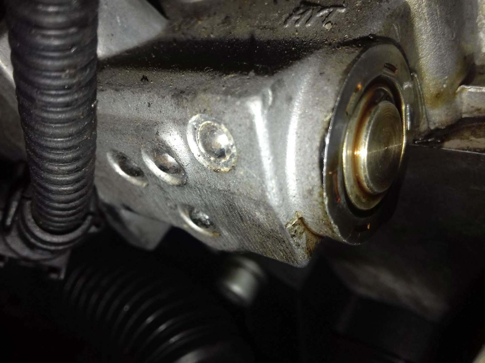

Прикачих две снимки, ако може някой да даде мнение.
Това е задния край на обтегача на веригата, и се вижда нещо като ос, и може би да има там,
семеринга или уплътнение.
Някой ?

Според мен ти тече само от гарнитурата ,която е под обтегача. icon_idea За смяната ти трябва инструмент за прибиране на обтегача!
